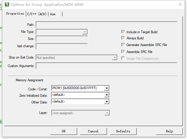

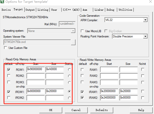

这是工程里面主要设置的地方,我同时看了一下正点原子的工程,他那边好像是通过散列文件的方式来决定哪些代码必须放在内部flash中
所有文件都是设置这样的
所有文件都是设置这样的
