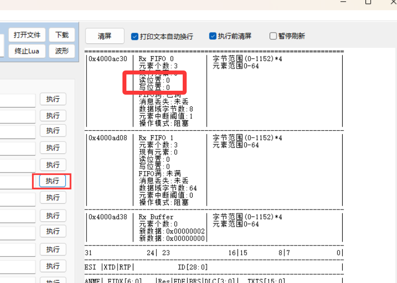

测试发现 STM32H5xx CAN RX_FIFO溢出,请问一下怎么清FIFO?

及时从FIFO里面读取就行,  或者设置下WATERMARK
清FIFO的话,可以考虑强制配置对应的读写位置寄存器试试
