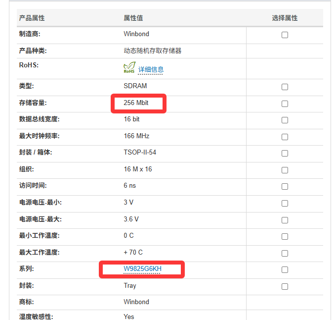

我今天特地留意了下你这个SDRAM容量型号,您猜怎么着,这个芯片是32MB容量的。。。。。
你前面说一片是8MB容量后,导致我都没有去查阅手册。
你前面说一片 ...
原来如此,deepseek误导了,,单块的话,就超出内存了,两块的话,就是64M,就是0xD4000000,所以内存是够用的
