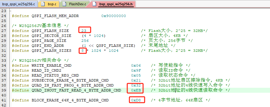

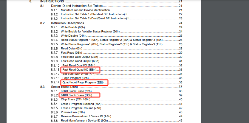

25Q64不支持 这两个指令,
需要根据自己的flash,改命令。

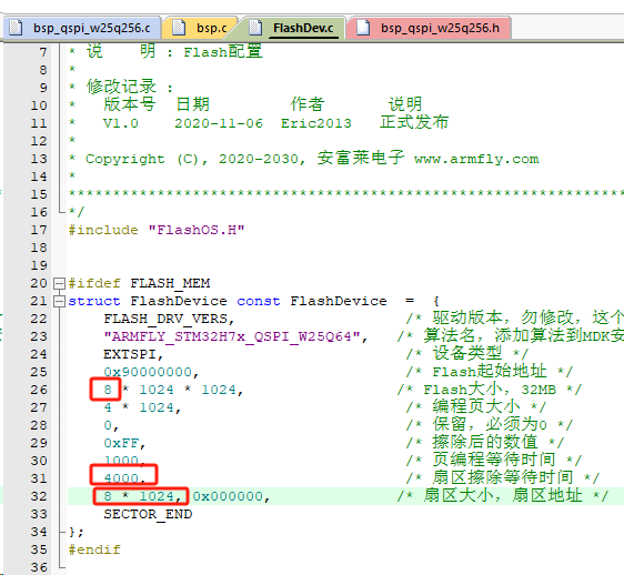

其他就是改flash大小和等待时间。

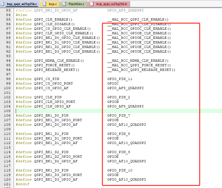

基于自己的工程,修改引脚。就可以用了,感谢硬汉哥。
