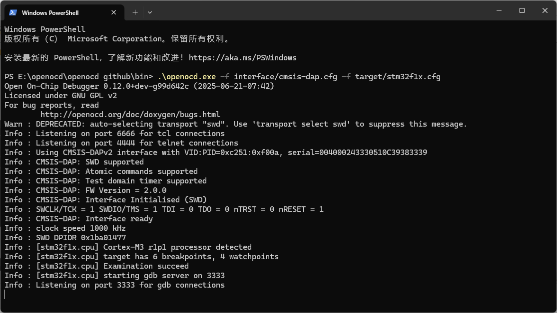

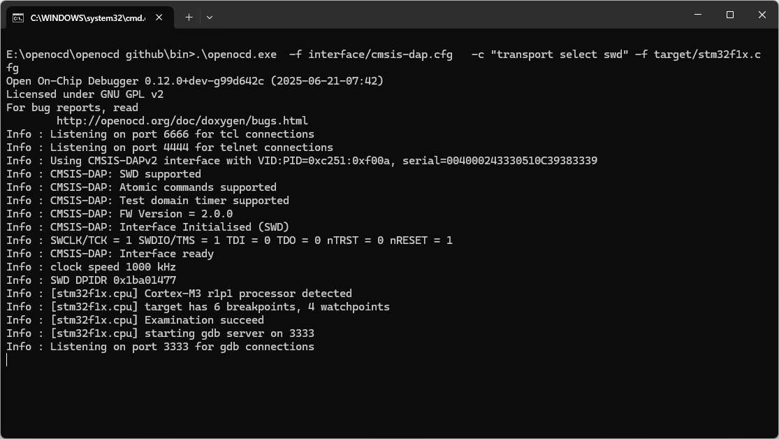

2、新建个prog.bat文件,注意要放在openocd软件包的bin文件里面,也就是openocd.exe所在文件夹,名字随意,注意后缀是bat批处理即可,填写如下命令:
.\openocd.exe -f interface/cmsis-dap.cfg  -c "transport select swd"  -f target/stm32f1x.cfg
运行批处理文件后效果如下,说明openocd正常连接DAPLINK了

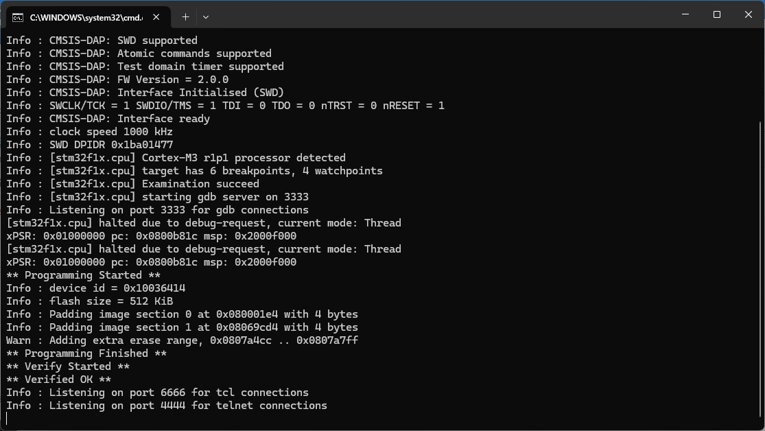

3、执行hex文件下载,将hex文件放在批处理一个路径下即可
.\openocd.exe -f interface/cmsis-dap.cfg  -c "transport select swd" -f target/stm32f1x.cfg -c "init; reset halt; program stm32f103zet6.hex verify; reset"
执行效果,连续多次执行,均正常

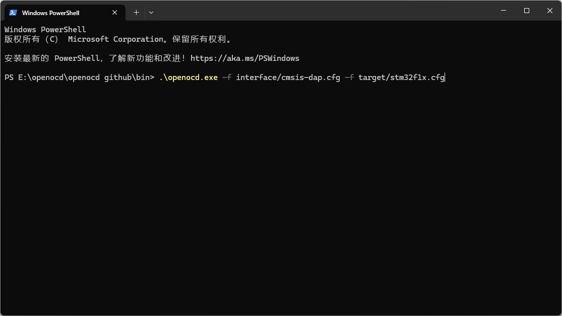

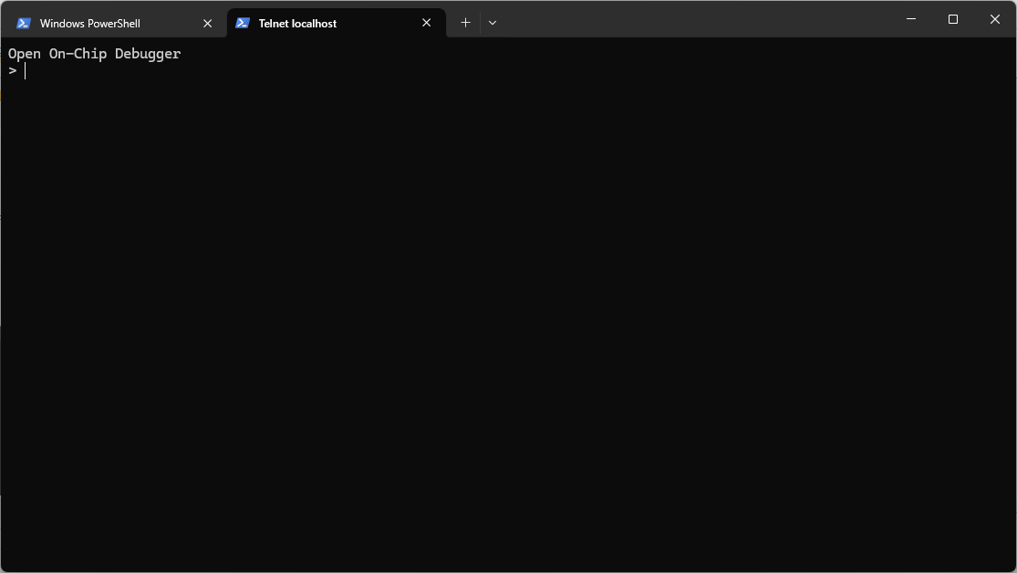

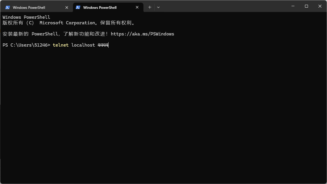

4、使用telnet命令行操作
(1)直接打开openocd.exe所在文件夹,然后文件夹空白处,右击鼠标,选择启动终端
(2)输入命令:
输入后效果:

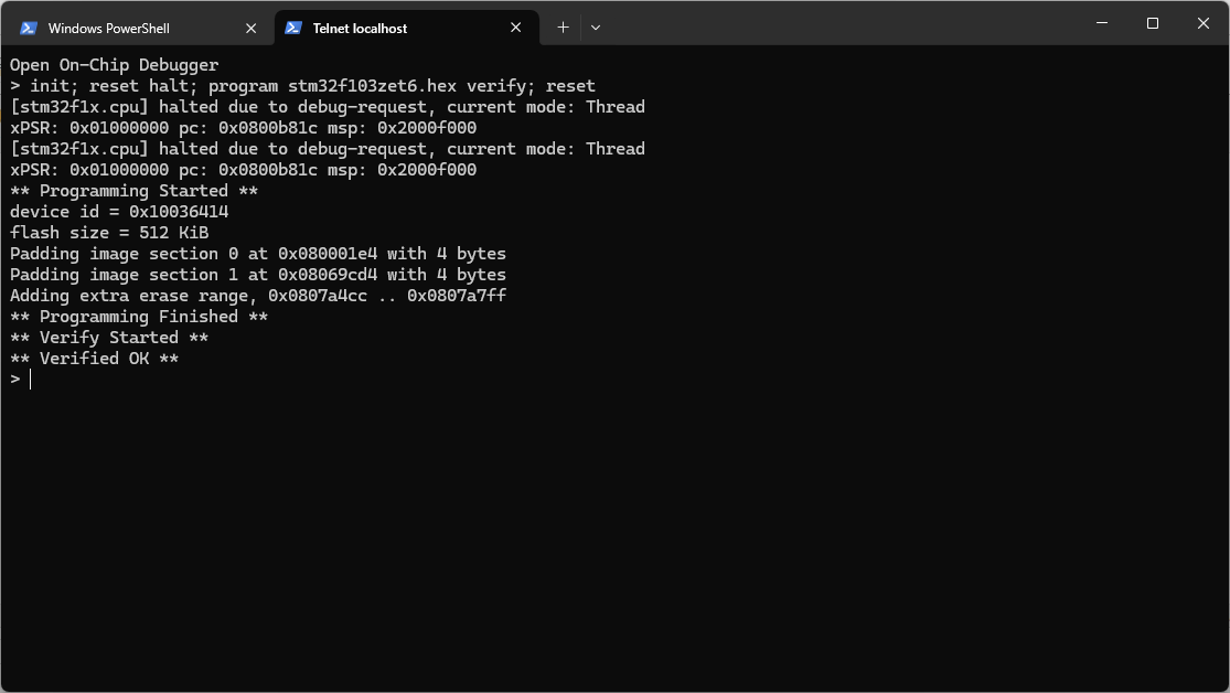

(3)点击powershell标题栏的加号,再启动一个新的终端,输入如下命令,并回车
(4)执行下载;

(2)方便给大家展示效果,我们这里使用telnet方式展示下:
效果:
