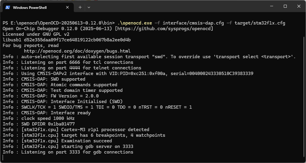

E:\openocd\OpenOCD-20250613-0.12.0\bin\openocd.exe -f interface/cmsis-dap.cfg  -c "transport select swd"  -f target/stm32f1x.cfg
前面的路径是大家解压出软件包后,openocd.exe的路径,运行批处理文件后效果如下,说明openocd正常连接DAPLINK了

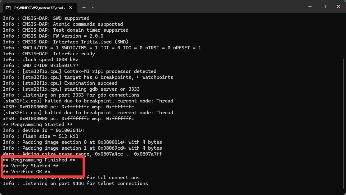

E:\openocd\OpenOCD-20250613-0.12.0\bin\openocd.exe -f interface/cmsis-dap.cfg  -c "transport select swd" -f target/stm32f1x.cfg -c "init; reset halt; program stm32f103zet6.hex verify; reset"
执行效果,连续多次执行,均正常
