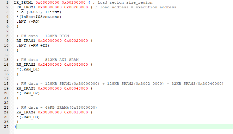

发表于 2025-6-27 10:12:25 | 显示全部楼层
这个按说不影响的,方便的话,分享你的工程代码到百度云看下

发表于 2025-6-28 10:39:12 | 显示全部楼层
没看出什么问题,试试关闭 Cache,使用缺省 MPU 配置呢?
 楼主| 发表于 2025-6-28 14:30:27 | 显示全部楼层
破案了,要手动重启一下,也不知道是stlink的问题还是板子的问题

发表于 2025-6-28 20:36:16 | 显示全部楼层
可以勾选 Reset and Run,烧录后自动复位运行
