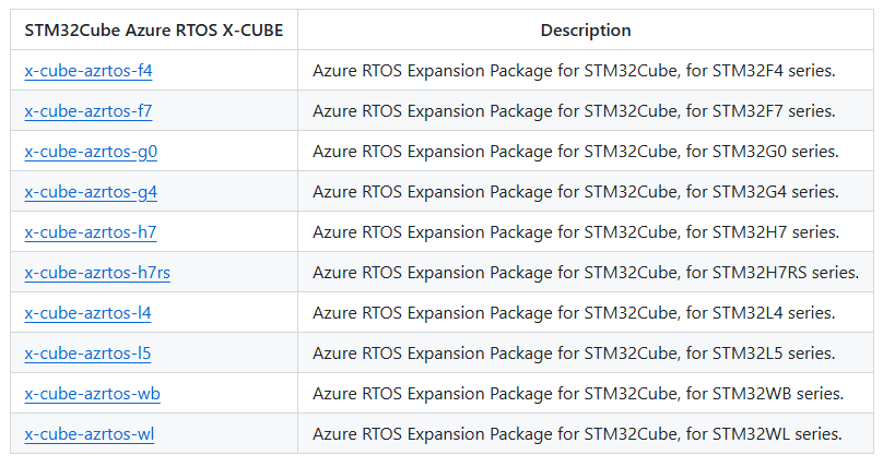

 楼主| 发表于 2025-6-23 16:33:07 | 显示全部楼层
已找到,需要去 ST 官网下载对应扩展包
https://www.st.com.cn/zh/embedded-software/x-cube-azrtos-h7.html
124427
发表于 2025-6-24 07:57:43 | 显示全部楼层
1、这些新出的系列在Cube SDK原始软件包里面STM32U5, STM32H5, STM32C0, STM32U0, STM32WBA, STM32N6, STM32U3
2、这些是独立的软件包
https://github.com/STMicroelectronics/STM32Cube_MCU_Overall_Offer

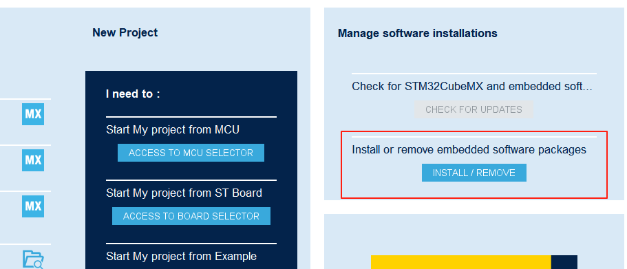

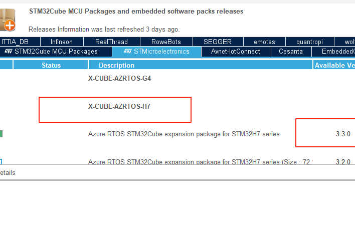

发表于 2025-6-24 08:44:08 | 显示全部楼层
1. 通过cubemx可以下载
