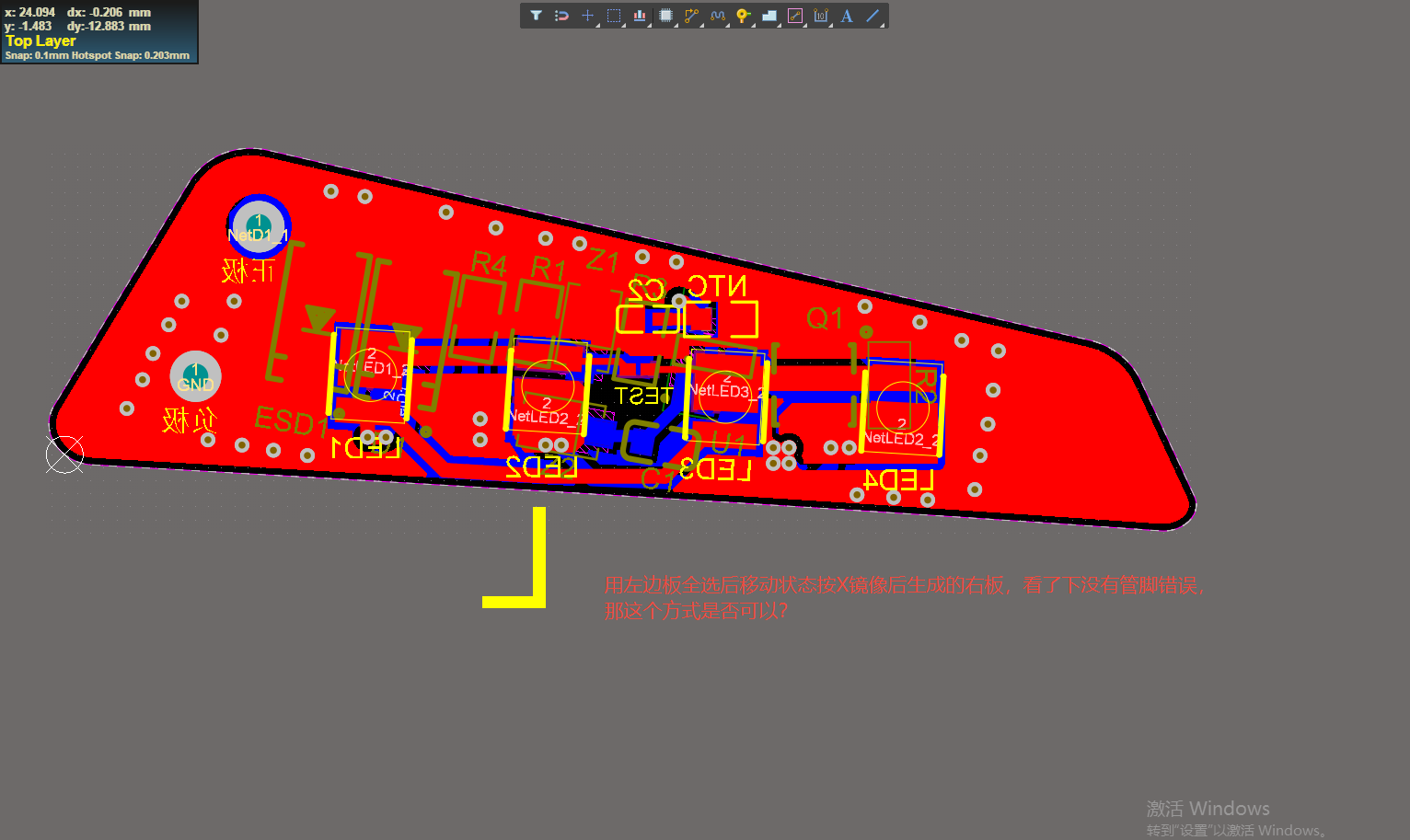

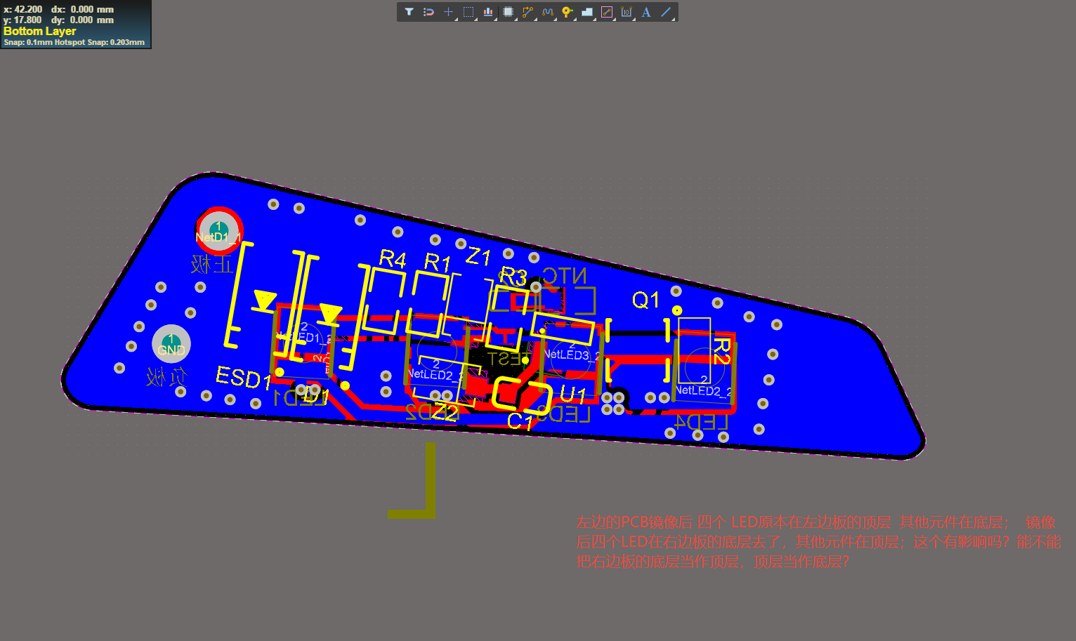

PCB板子左右镜像问题
1.左边的PCB镜像后 四个 LED原本在左边板的顶层  其他元件在底层;  镜像后四个LED在右边板的底层去了,其他元件在顶层;这个有影响吗?能不能把右边板的底层当作顶层,顶层当作底层?(全选后按L,这样看起来管脚序号都错乱了,肯定不行)
2.用左边板全选后移动状态按X镜像后生成的右板,看了下没有管脚错误,这样应该是可以的吧?

画好一个  另一个有没有必要再重新画? 左右镜像是否可行?
