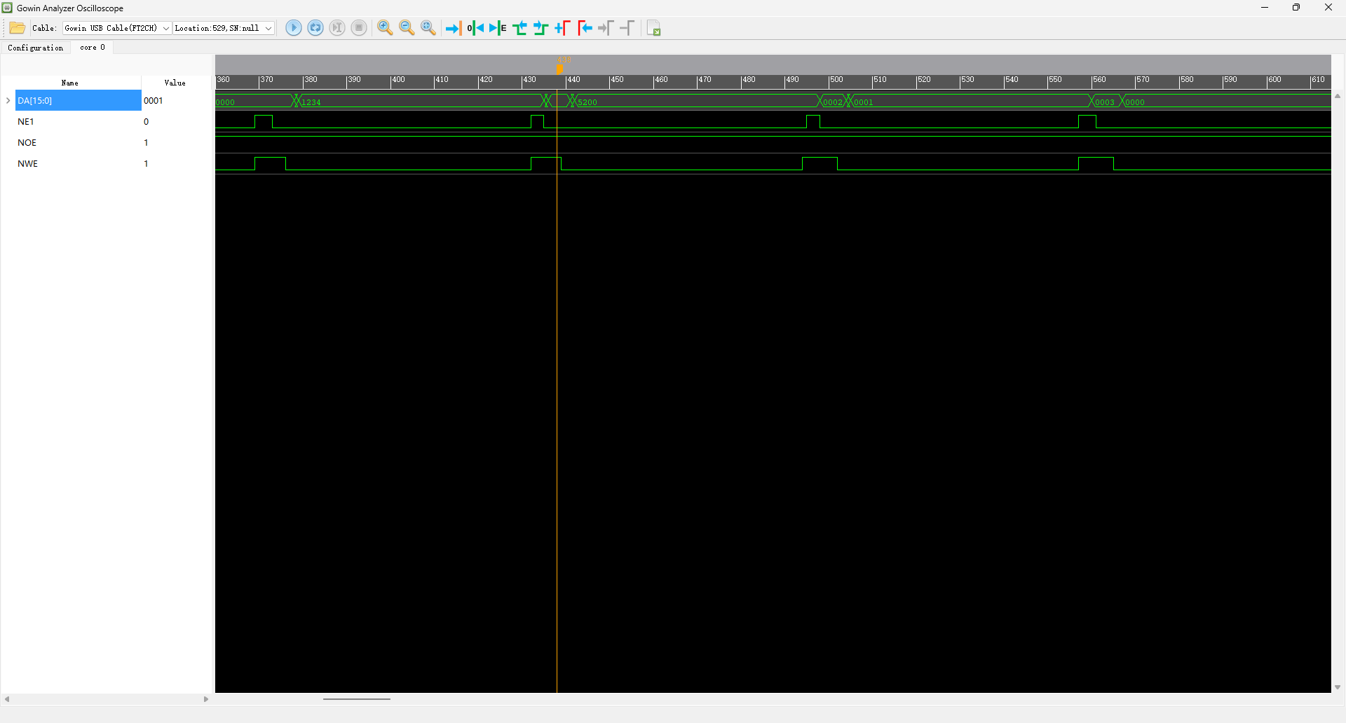

用cubemx配置的psram接口,16位地址数据复用,NE NWE NOE三位控制线,将数据写入一个地址然后fpga抓取波形发现实际上地址递增写了四次
stm32程序while里面就一句   *(FPGA_BASE_ADDR + 0x0000) = 0x1234;   循环写操作
FPGA抓到的波形:
可以发现,从地址0000开始写了0x1234进去,但是后面再次产生了三次写操作,地址是0001 0002 0003,后面写的数据也是不知道怎么来的

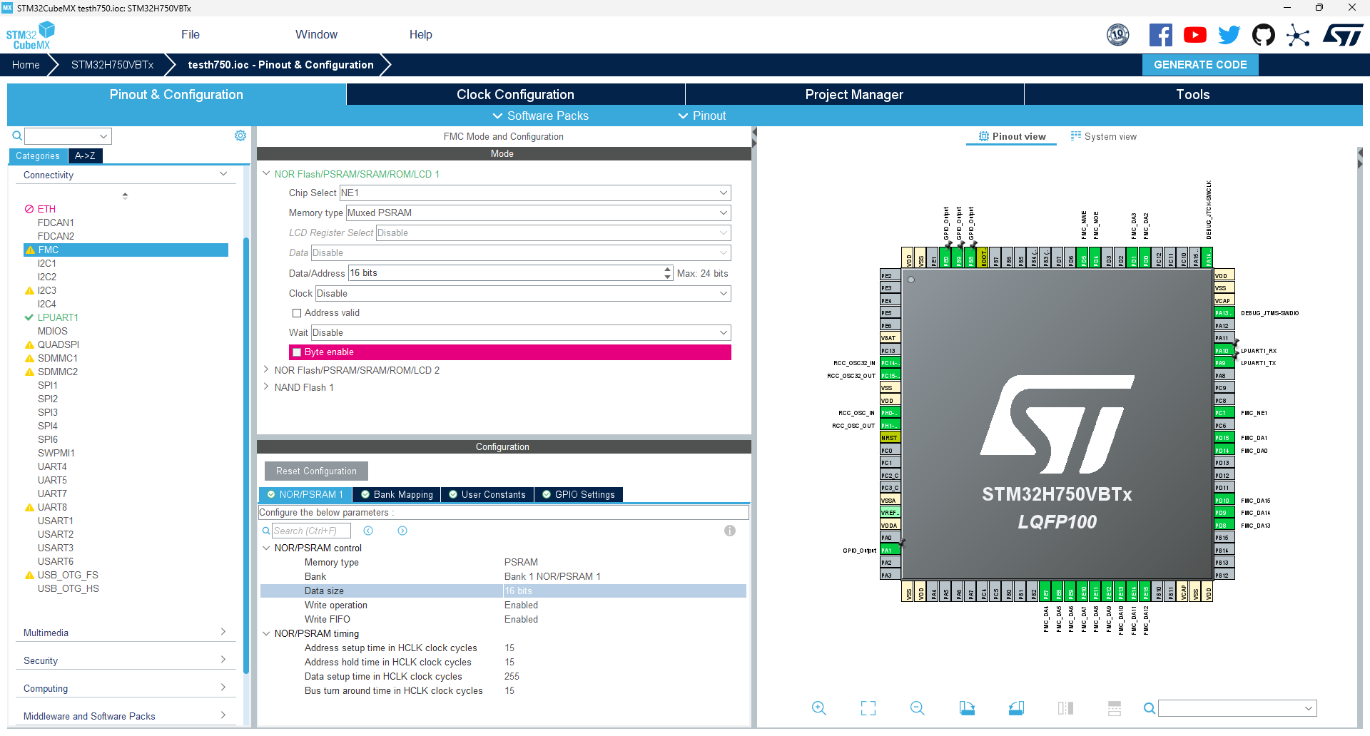

cubemx配置:

FMC的静态配置外接通信,必须配置这个地址空间的MPU属性为Strongly order或者Device模式。
