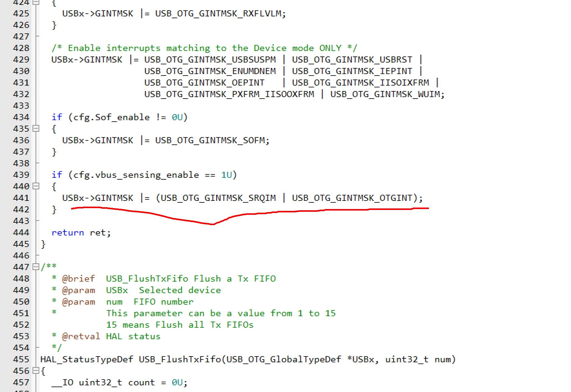

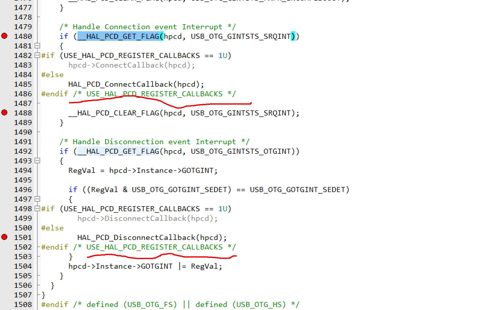

硬汉哥,谢谢回复。使用的STM32-V7 开发板,默认USB VBUS 引脚没有接,PA9 用在调试串口了。
我看了网上文章,实际测试时这两个函数不会被调用。因为如下配置,没有使能,不会设置对应的中断位,所以,中断处理函数中不会进入对应流程。
hpcd_USB_OTG_FS.Init.vbus_sensing_enable = DISABLE;
我的理解如果 VBUS 引脚接出来,应该是可以检测到 USB 插拔的,使用的硬件方式检测。我是想了解下有没有通过软件方式能检测到的,目前找到的方式就是我上面写的,通过判断 hUsbDeviceFS.dev_state 为 USBD_STATE_CONFIGURED。
使能中断配置
使能中断配置
中断函数中连接回调函数触发
中断函数中连接回调函数触发
