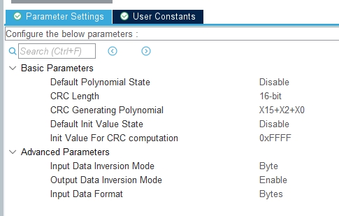

发表于 2025-6-18 14:54:07 | 显示全部楼层
H7可以使用硬件CRC做MODBUS用,由于多项式不同需要初始化配置不能默认。但还需手工高低字节交换。记得应该F3之后的芯片(G0\G4都可以)

发表于 2025-7-4 20:06:10 | 显示全部楼层
ModbusRTU的CRC配置。
ModbusRTU CRC
ModbusRTU CRC

发表于 2025-7-19 15:11:10 | 显示全部楼层
H7的485硬件CRC可以用,要手动配置多项式还有字节顺序
