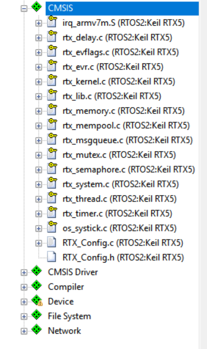

 楼主| 发表于 2025-6-15 23:35:26 | 显示全部楼层
请问硬汉,怎样把这种绿色图标RTE的形式变成源码形式呢?

发表于 2025-6-16 06:46:10 | 显示全部楼层
参考我这个,我这个是源码方式创建的,没有使用RTE了
RTX5全家桶源码综合模板发布V3.0,含FreeRTOS内核版本,将其打造成直接面向实际项目应用的综合框架(2025-03-10)
https://forum.anfulai.cn/forum.php? ... d=124516&fromuid=58

 楼主| 发表于 2025-6-16 21:29:16 | 显示全部楼层
RTX5全家桶源码综合模板发布V3.0,含FreeRTOS内 ...
我看到了,但是我不知道具体怎样操作,是要在创建工程的时候就把源码全部添加进去才行么?还是说我在现在已经使用RTE的基础上,复制源码进去,再在工程中逐个添加源码后,取消RTE勾选也能实现呢?

发表于 2025-6-16 21:36:58 | 显示全部楼层
blackfire531 发表于 2025-6-16 21:29
我看到了,但是我不知道具体怎样操作,是要在创建工程的时候就把源码全部添加进去才行么?还是说我在现在 ...
需要重新创建,已经与RTE无关了。
