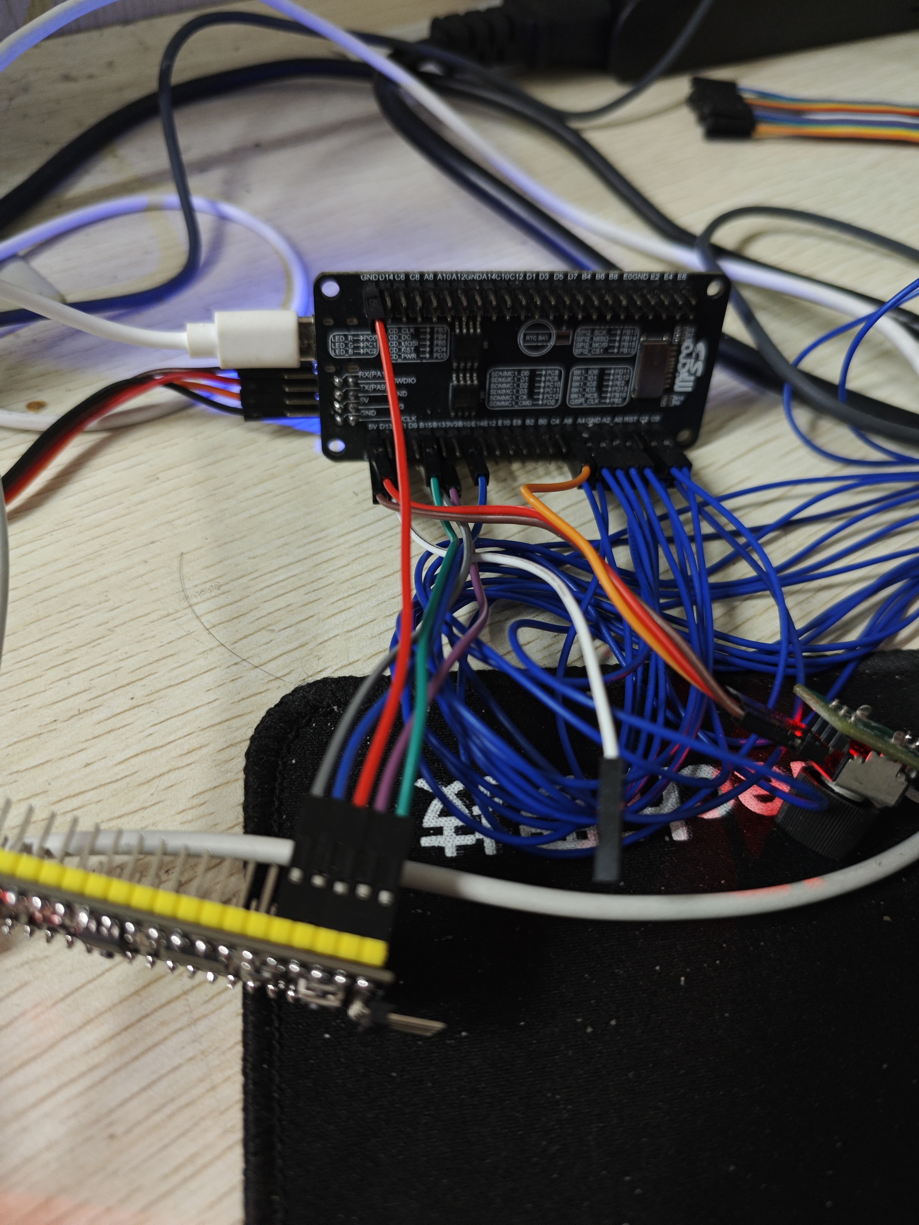

最近在用STM32H750和RP2040进行SPI通信测试,发现了部分问题。
SPI作为从机,STM32作为主机,当两者MOSI相连、MISO相连时,两边接收到的数据都为0
当两者MOSI MISO交叉相连时,在SPI速率为6.25MHZ条件下两边可以接收到正确信息(spi16分频)
当stm32端将spi分频设为8分频(12.5MHZ)时,两边能收到数据,但数据不对
查到的资料都是MISO连MISO   MOSI连MOSI,为啥这个不能正常工作,必须得交叉相连才能工作,有没有大神解释一下
还有SPI速率问题,是不是我这些线太乱了导致速度上不去?
下边是连接顺序,RP2040用的SPI0, STM43H750用的SPI2
RP2040                          STM32
  16                                PB15
  17                                PB12
  18                                PB10
  19                                PB14
再放个图,是不是当RP2040作为从机时,TX和RX反过来了?
当RP2040是主机时,GP16为RX,既MISO;  GP19为TX,既MOSI;
当RP2040是从机时,GP16为RX,既MOSI;GP19为TX,既MISO
如果是这样的话,那就可以说得通了,不知道是不是我分析的这样,望大佬解答!
