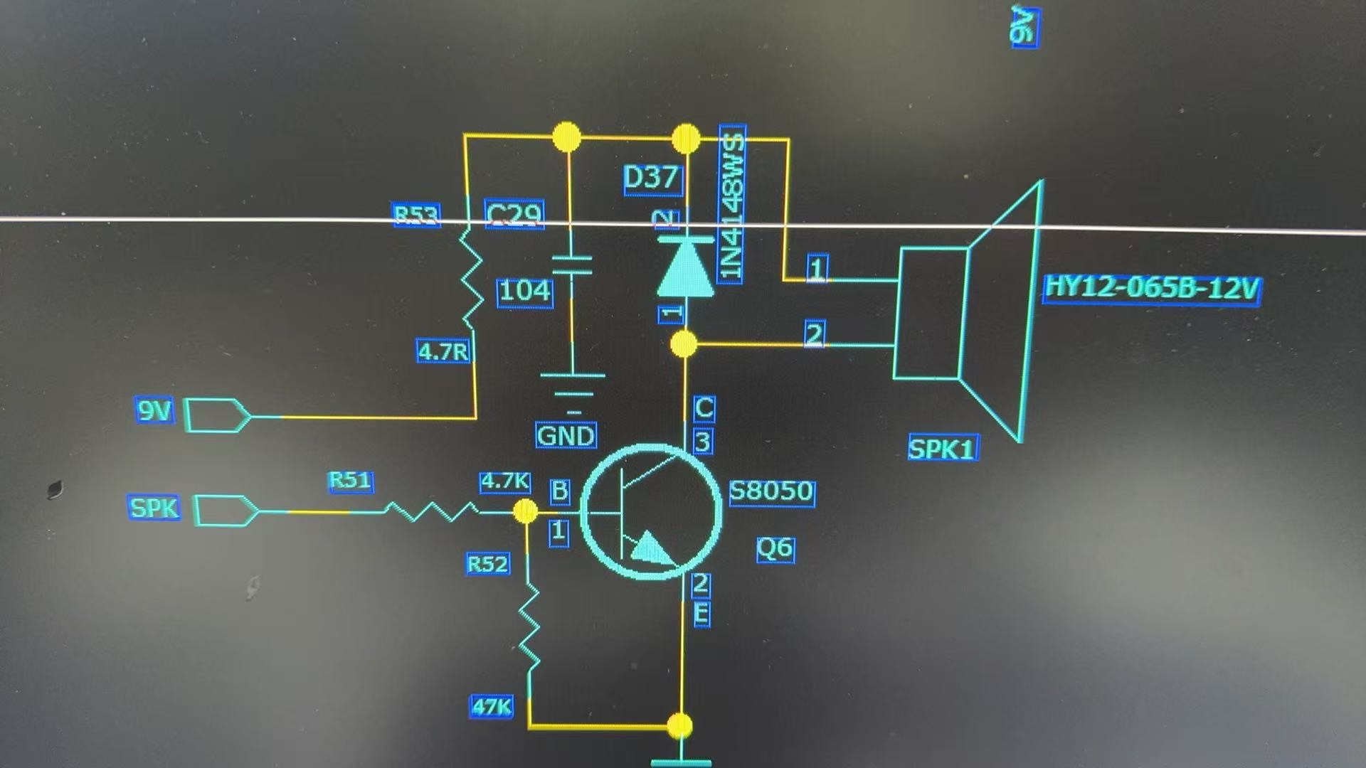

蜂鸣器驱动电路,从这个电路能不能看出来是有源还是无源的蜂鸣器

从反接的续流二极管来说应该是无源
