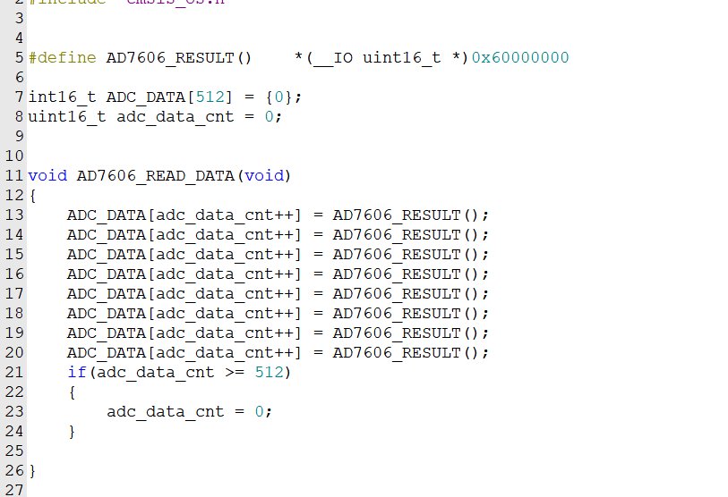

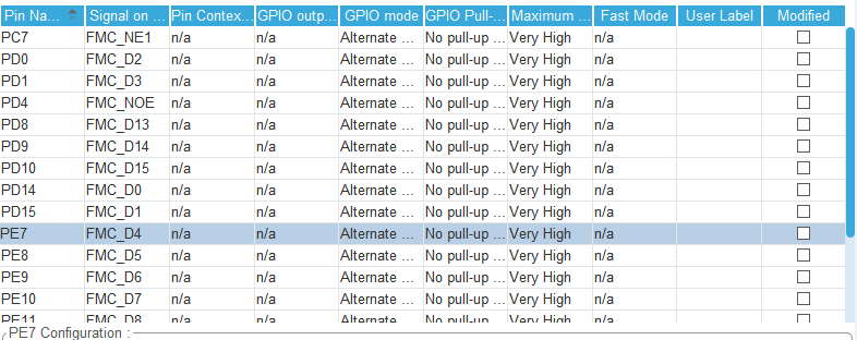

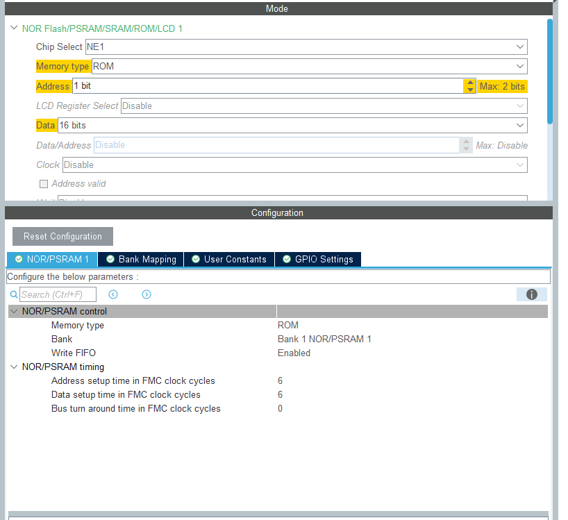

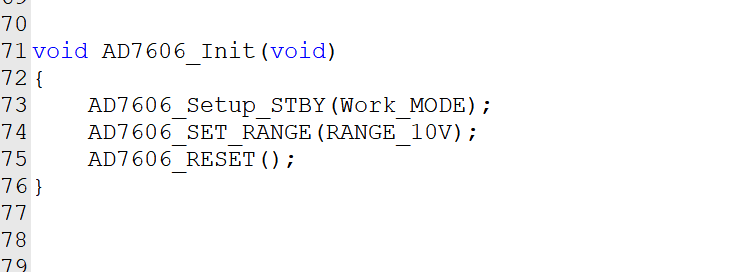

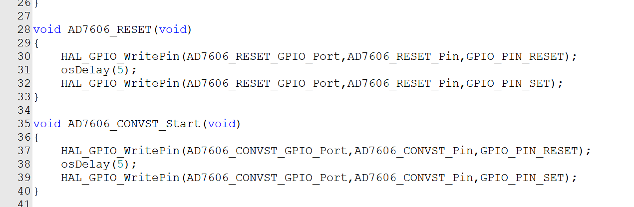

请教一下硬汉哥,关于STM32H743使用FSMC并口驱动AD7606问题,实际芯片用的AD7606C,这个和AD7606直接pin to pin 替换了
硬件环境:芯片STM32H743  开发使用 STM32CubeMX,上了FreeRTOS操作系统
目前是测试那个AD7606数据读出来,先是八通道全是-8192,然后变成八通道都是-4096,最后变成-1536;我拿3.3V接到通道上,这个数值也一直不变,一直是-1536,并且八通道数值一模一样
想请教硬汉哥,硬件方面我看FSMC在CubeMX配置界面有个A0接口,这个需要接吗,而且在实际读数据的时候,CS引脚用示波器测没发现有拉低,是不是我硬件哪里有问题
软件方面想知道,这个数据读取的时序很严格吗,比如在ADC转换完成以后,必须立马读吗,延时个1ms读能否读到

CubeMX的FSMC配置
CubeMX的FSMC配置
引脚配置1
引脚配置1
引脚配置2
引脚配置2

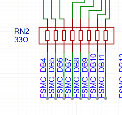

走线过长串了电阻
走线过长串了电阻
初始化
初始化
函数内部
函数内部
实际调用
实际调用
程序中FSMC接口的初始化
程序中FSMC接口的初始化

124427
发表于 2025-6-13 06:46:05 | 显示全部楼层
H7系列的FMC静态方式驱动最重要的一条,这个FMC的地址空间必须配置MPU属性为Strongly order或者Device模式
好的,谢谢硬汉哥,这一块我还没配置,我回去试试
