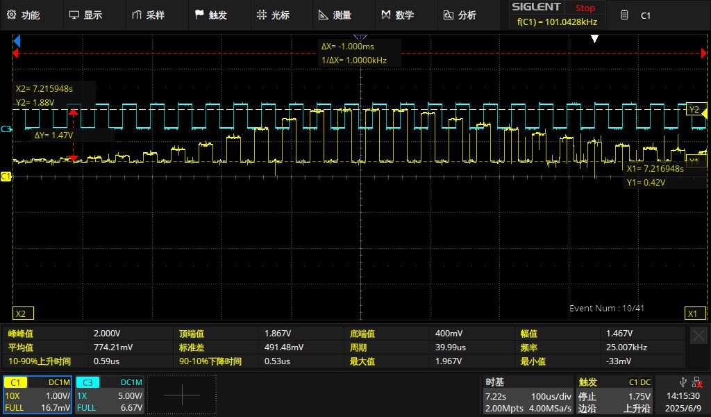

AD7606 开启200K的采样,黄色波形是要采集的信号,只需要采集信号的高电平,蓝色是AD7606开启采样的波形演示,每次上升沿开启一次AD7606转换,采集到的值后存入数组里面,总共采集256个数据,同样的驱动方法,采集25K频率的外部信号得到的采样值与采集5K频率的外部信号得到的采样值
不同,是否外部信号频率是否影响AD7606的采样,25K和5K的信号输出幅值都是不变的,变化的只有频率,但是采样低频信号示波器的值和采样值相差1-10mv的区别,采样高频信号,示波器的值与采样值有300mv的差别。问下佬们用AD7606出现过这种类似现象吗

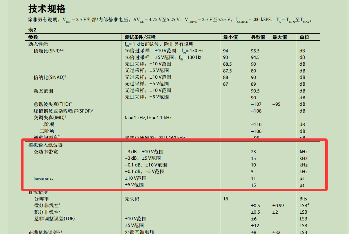

差不多,注意这个带宽参数

差不多,注意这个带宽参数
好的,谢谢佬的指点
