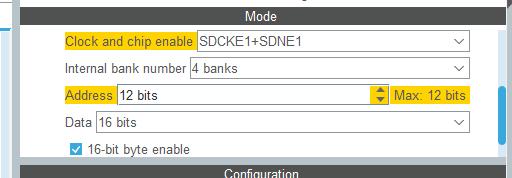

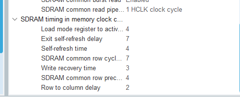

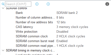

鼓捣了好几天没弄明白,发出来球各位大佬指教
使用cubemx生成的FMC初始化,根据网上找的F429驱动同款芯片的资料微调了SDRAM初始化函数
目前现象是,写入test[0],读test[0]能读出写入的数据,然后写入test[1],再次读[0]和[1],读出的都是最后一次写入[1]的数据。
用万用表量引脚,数据和地址脚正常,但是WE脚始终是低电平,看手册上读的时候这个脚应该是高
目前怀疑1.FMC初始化失败,但是这块是CUBE生成的,按理说不应该
2.地址映射有误,目前没有找到F469的映射资料,F429的FMC SDRAMbank2对应的是0xD0000000,查了一下F429和469在地址映射上应该是没有差别的
附上CUBEMX配置情况及SDRAM初始化代码,主频180Mhz,开了FMC中断
