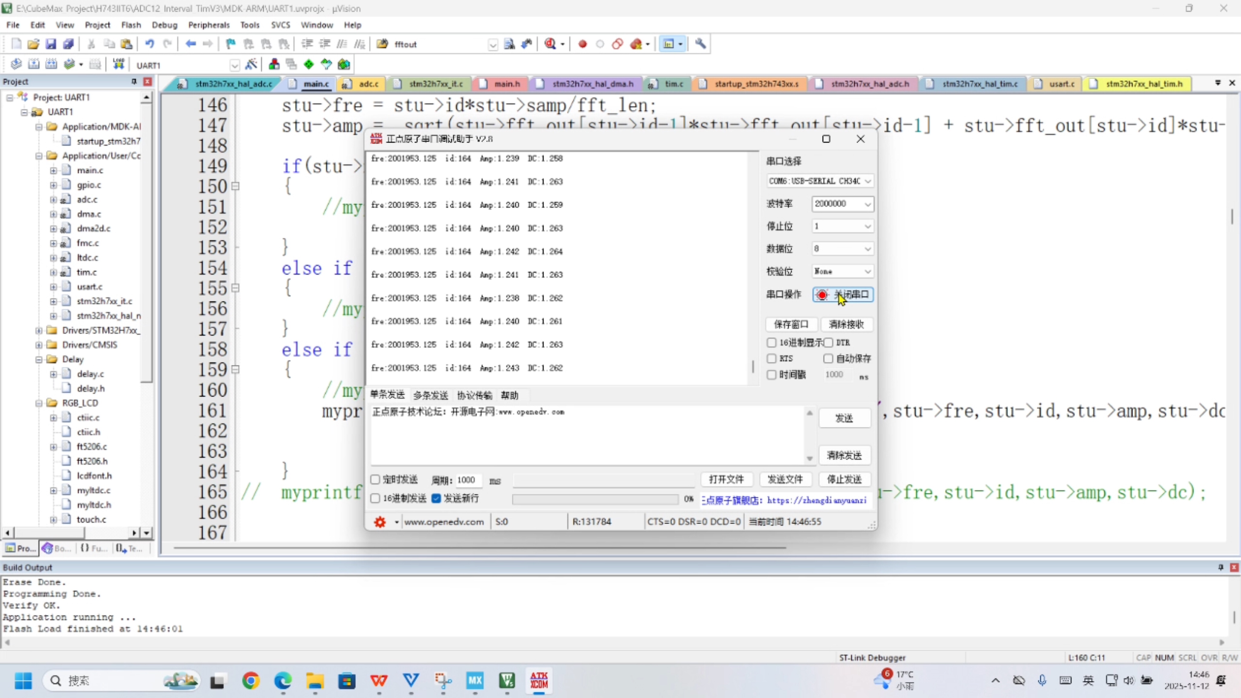

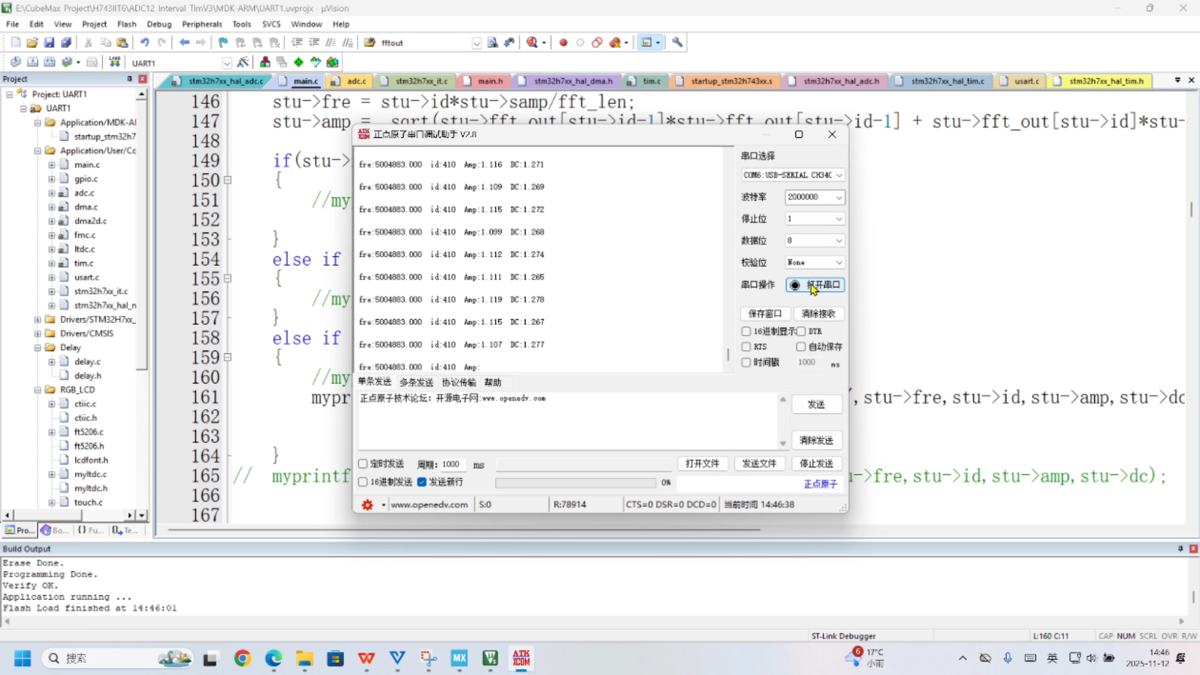

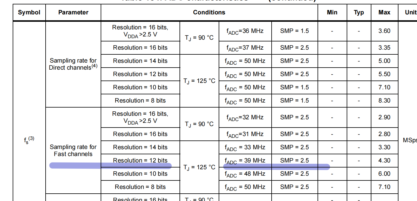

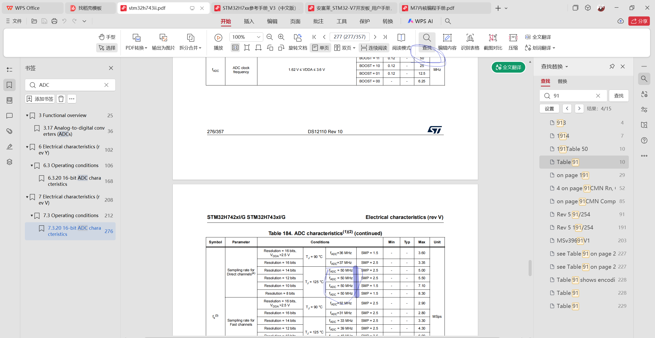

发表于 2025-11-12 17:18:34 | 显示全部楼层
这个感觉很奇怪,按照表里Fast通道,我用的PA6 ADC_CH3 快输通道  到了12.5M 采样,
但是手册里 速度没有这么快 对不上呀?
实际我打印波形,以及fft计算6M 5M的波形都没有问题 好奇怪呀
34
34
发表于 2025-11-12 17:33:16 | 显示全部楼层
但是手册里 达不到这个速度呀,很奇怪
我测试2 5 6M的fft都没问题呀
124427
发表于 2025-11-13 09:18:47 | 显示全部楼层
但是手册里 达不到这 ...
正常,都有一定的超频余量的。
