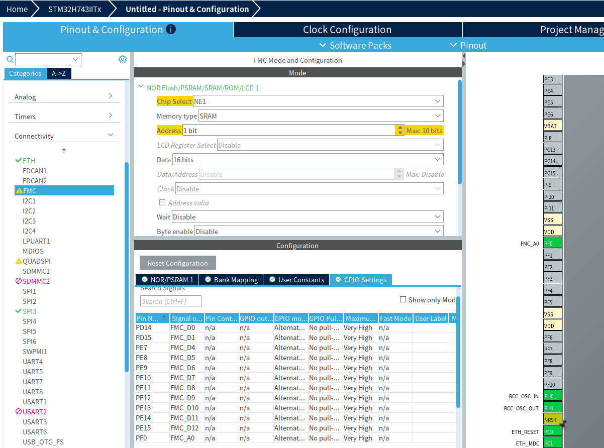

 楼主| 发表于 2026-4-24 17:58:44 | 显示全部楼层
@eric2013  硬汉大哥,如果只接了AD7606,没有SDRAM,必须要选一个FMC的地址A0,那么这个A0端口直接悬空可以吗
124425
发表于 2026-4-25 09:37:22 | 显示全部楼层
capw 发表于 2026-4-24 17:58
@eric2013  硬汉大哥,如果只接了AD7606,没有SDRAM,必须要选一个FMC的地址A0,那么这个A0端口直接悬空可 ...
CubeMX的问题,你在程序你们不要复用这个A0引脚为FMC即可
