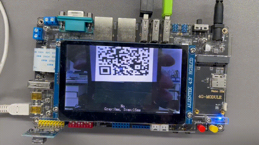

下图是在STM32H743@480MHz - 240x240下得到的时间消耗
从RGB图像转灰度图像,约4ms
zbar库解析不到二维码时,约32ms
zbar库解析出二维码时,约44ms
下图是在STM32F407@168MHz - 240x240下得到的时间消耗
从RGB图像转灰度图像,约13ms
zbar库解析不到二维码时,约260ms
zbar库解析出二维码时,约370ms
(无法上传图片了.....)
