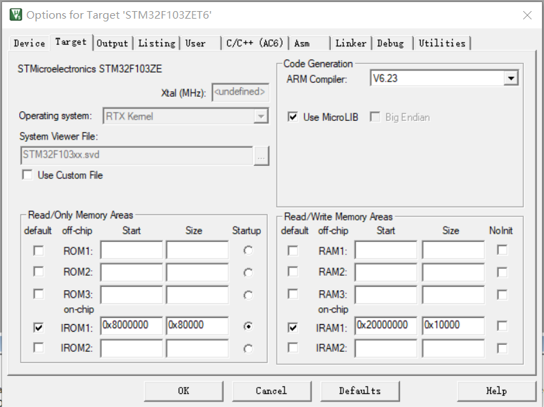

 楼主| 发表于 2025-5-26 21:51:26 | 显示全部楼层
谢谢版主回复!编译是用的V6.23。
V6.23
V6.23
