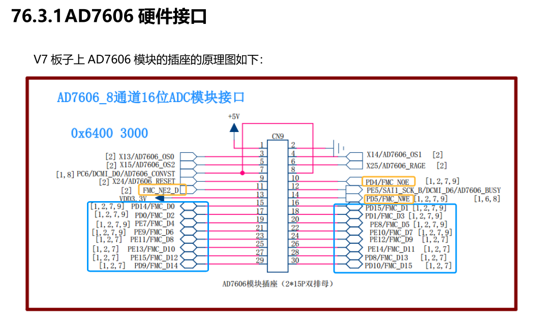

安富莱V7教程中,AD7606是FMC以SRAM模式配置并驱动的,V7开发板上AD7606接口引脚定义如下:

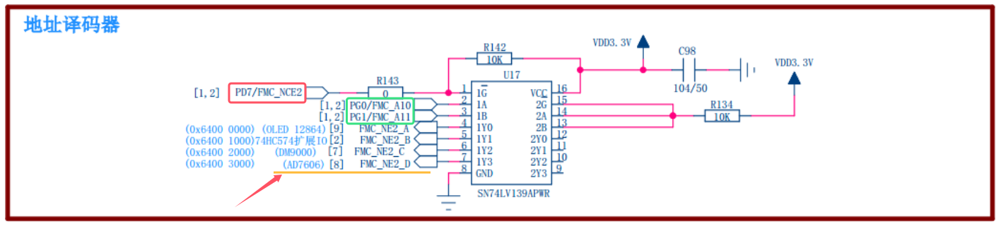

V7开发板引出了FMC_A[0..23],其中FMC_NE2、FMC_A10、FMC_A11接入2-4译码器扩展出4个片选信号,其中一个为 FMC_NE2_D 选择 AD7606
如果不使用V7开发板的2-4译码器,使用FMC_NE1直接片选AD7606,是不是就不需要任何一根 FMC_Ax 引脚就可以正常驱动AD7606了?

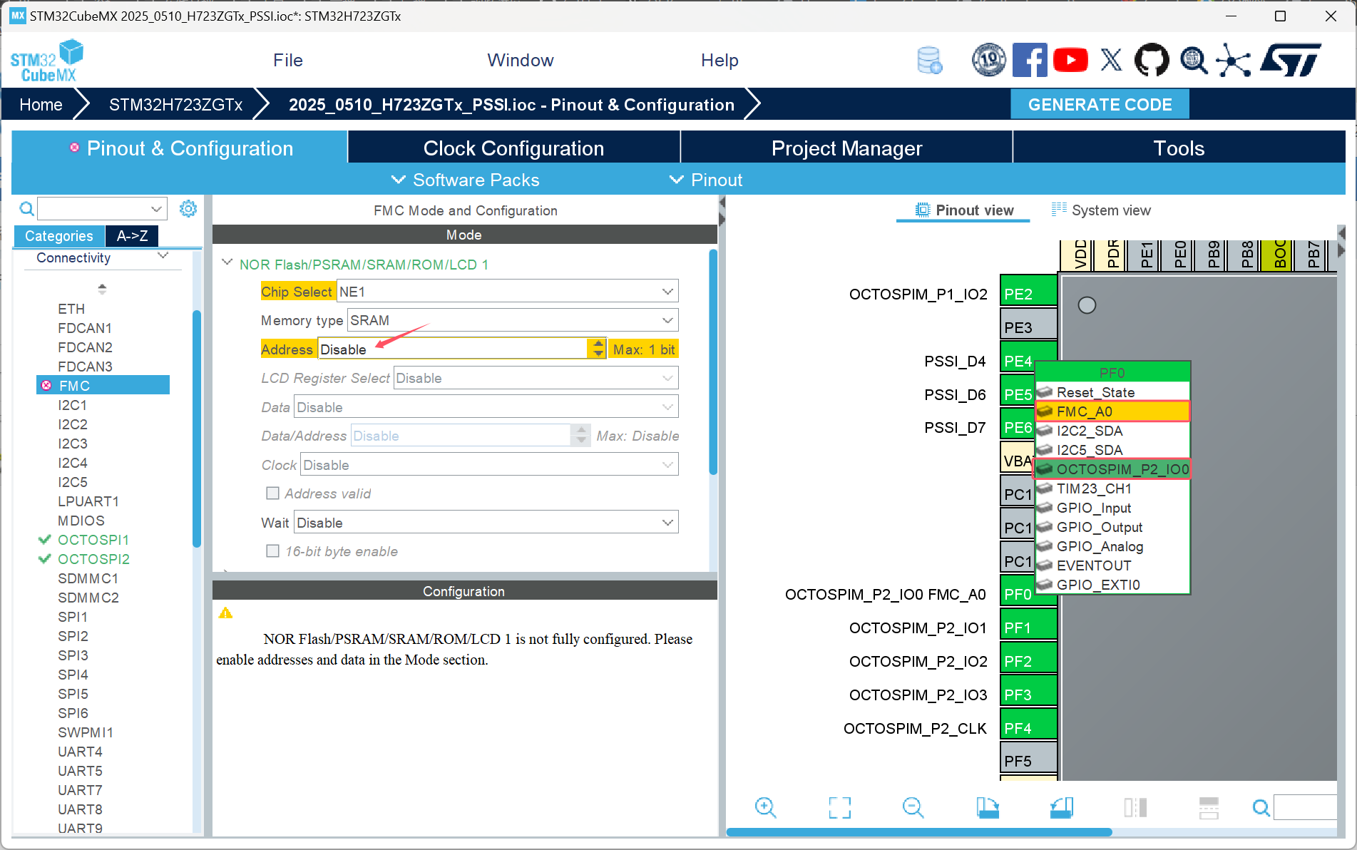

我使用CubeMX的FMC配置SRAM模式时,必须至少指定一个FMC_A0引脚,才能继续使能FMC_D[0..15]的引脚输出(不然这个选项框是灰色的),这应该是CubeMX配置流程局限了吧?
因为发现 H723ZGT6 的 OCTOSPIM_P2 的 IO0引脚刚好和FMC_A0引脚冲突了,导致CubeMX里FMC配置SRAM模式,OCTOSPI2就不能配置成8线了
所以实际操作可以不使用CubeMX,在代码中自己写FMC的SRAM模式并配置好参数,禁止FMC_A0复用输出到GPIO,也可以驱动AD7606吗?

1 只有一个ne片选就行
2 是cubemx局限
3 预留是为了以后可能接其它模块
