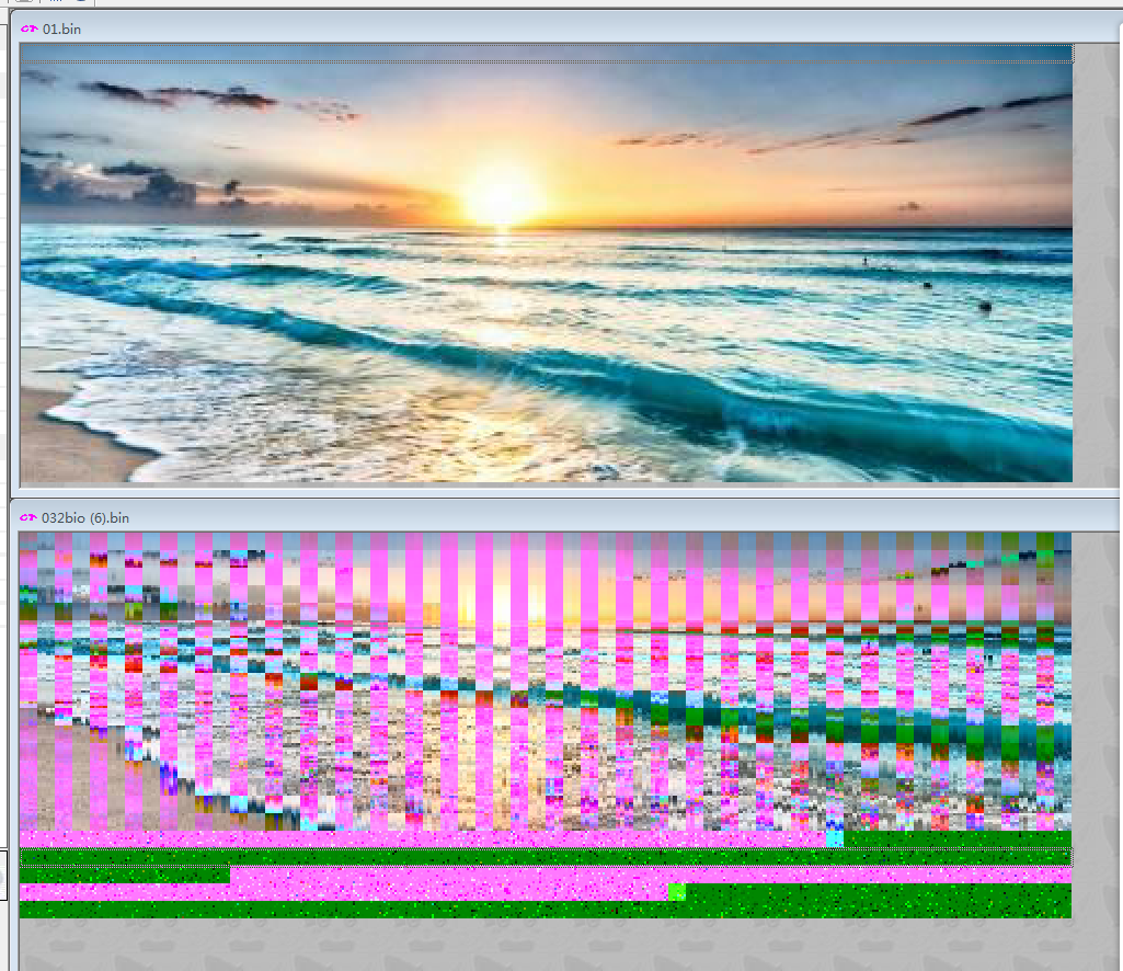

新人自学stm32h750,在网上找了一些教程学习硬解jpg图片,然后发现硬解jpg以后的数据和我预期的不一样,所以想请教一下下面这种解码错误的图一般是哪里出现的问题
下面图片的数据是我dump解码以后的yuv图片的数据,是还没有转换成rgb的数据,上面那张是正常的照片,下面是解码出错的照片(看起来都是在解码为8x8小块的时候就出错了)
解码的流程是首先各种初始化以后,设置好jpg寄存器,然后读取jpg图片到内存,设置好MDMA_Channel7直接将图片的内存地址传递过去开启MDMA中断,然后就不管了,接着等jpg的文件头解析完毕,然后就开始监视JPEG->SR的OFNEF寄存器如果有数据就接收,但是最后接收的数据好像对不怎么对,数据量也少了一半,请问是我哪里的逻辑没对吗?

 楼主| 发表于 2025-5-12 23:09:05 | 显示全部楼层
看起来是搞定了,原来是我在接收解码的yuv数据的时候,顺序搞反了,接收的4个字节应该是先写入低16bit,在写入高16bit

 楼主| 发表于 2025-5-13 15:11:19 | 显示全部楼层
不过很奇怪,看你们都是用mdma接收数据的,都没出现这种问题,难道mdma会自动交换字节吗?

 楼主| 发表于 2025-5-14 22:19:27 | 显示全部楼层
eric2013 发表于 2025-5-14 09:01
没细看你的代码,估计配置不同吧
接收的代码我没贴上来,其实就是检测输出寄存器是否有数据可以接收,如果有的话就接收4个字节,但是接收的这4个字节,写入的时候必须先写低2字节
