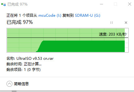

捣鼓 tinyusb 驱动,吧 sdram 模拟成 u盘读写成功,只不过貌似模拟的 u盘写入速度比较慢,从模拟u盘读取速度非常快
01. sdram 分配 8MB 模拟成u盘 , 电脑端显示是正确的
02. 复制文件到 模拟u盘,速度最快 200KB,慢的话速度在 170KB 左右,  貌似这速度有些慢
