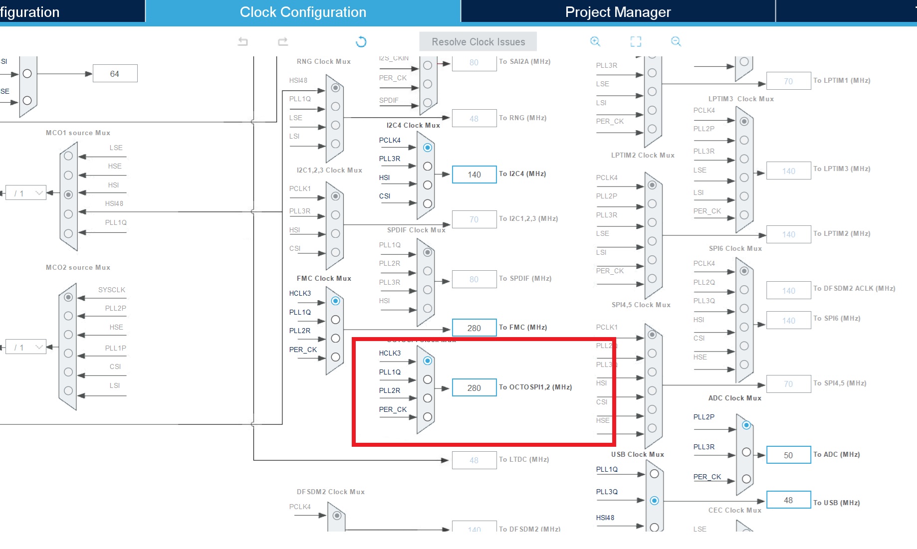

淘宝找下STM32H7B0的开发板,然后要一下他们的代码,看看开发板上的代码在你板子上跑的起来不,有没有可能你的QSPI的时钟配置有问题

这个代码就是淘宝上找的STM32H7B0核心板,他们的代码公开的,直接Copy的,我对了好几遍都一样,时钟的话,我从28M到140M都配置过,问题都一样。

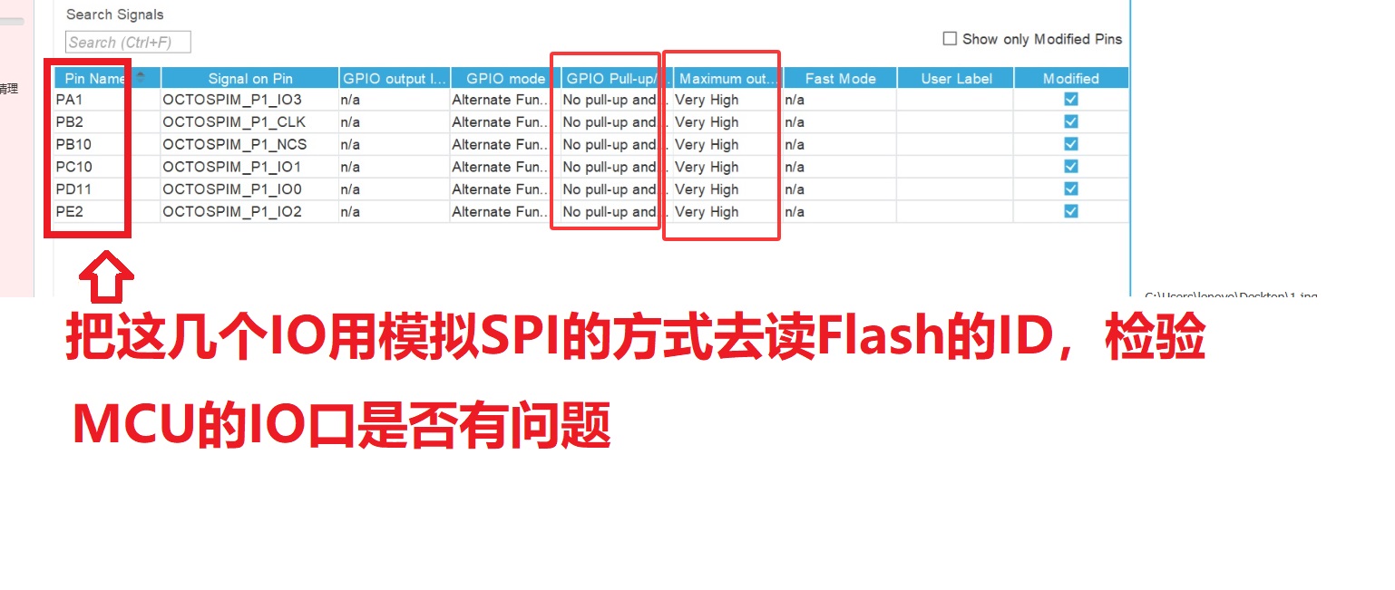

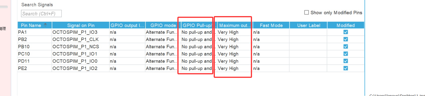

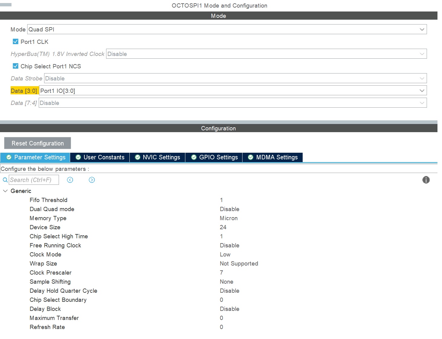

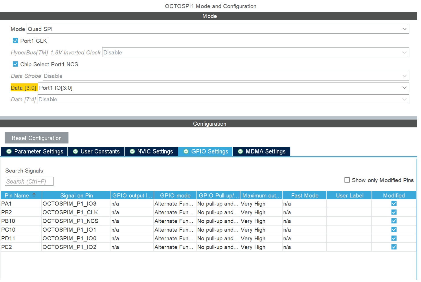

已经量过7B0芯片到flash之间的通路,都是通的,并无虚焊,原理图,PCB,以及板子上芯片本身都已经对照过,并无引脚弄错的问题,怀疑是flash的问题,已经换过三颗flash了,都还是一样问题。难道要让我换7B0 MCU吗?实在是没方向了,读取ID的代码,我也反复研究了,也没发现什么问题,OCTOSPI的配置如下,也没看出问题,这是我遇到过最诡异的问题,,,,
1.jpg 2.jpg C:\Users\lenovo\Desktop\1.jpg 4.jpg C:\Users\lenovo\Desktop\1.jpg

GPIO速度降一级,使能上拉试试

GPIO速度降一级,使能上拉试试
感谢硬汉哥回复!
GPIO速度降级和上拉,我之前都已经试过了,还是一样的问题。几乎我能想到的配置都试过了,没有任何改善,非常诡异。
我怀疑是MCU的问题,但是MCU不好换,为了验证下是不是MCU这几个IO是不是损坏了,今天我把MCU与flash相连的这几个IO,用软件模拟SPI的方法,模拟了软SPI去读ID,用到了flash的IO0和IO1,IO2,IO3都不用。
其实这基本也是和配置成QSPI的用法一样了,QSPI下读ID也是1线方式,只用了IO0,IO1。
但是惊喜来了,模拟SPI读ID没有任何问题!能正确读出来!这至少说明了我的flash和MCU都是没问题的把!难道MCU里面QSPI那部分出问题了??
这样看起来可能还是我的QSPI的程序配置有问题,可是参考了那么多代码,都是和我一样配置的,读ID的代码就那么一点,都检查了几百遍了,实在没看出有什么问题!

St还有一个ospi 的io manage模块,如果配置不正确,也可能产生不了正确信号到io上
发表于 2025-5-19 18:07:41 | 显示全部楼层
hal库的函数,配置io manager的逻辑应该是有问题的,之前同时配置ospi1和2,用hal库的结果是无法同时工作的,必须手动调整寄存器的值才行
