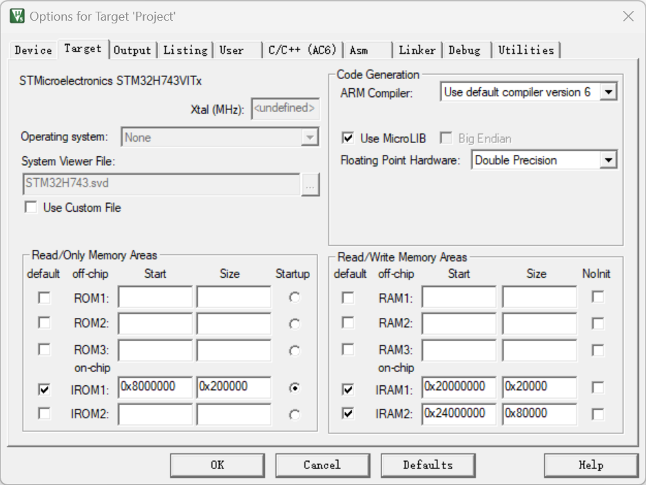

各位大神,笔者为H7新手玩家,移植G4串口+DMA程序时可直接跑通,CubeMX中未使能Cache,未配置MPU,使用通用DMA(未配置MDMA)。
后续在手册发现H7分为
D1/2/3 Domain,了解到通用DMA1/2无法访问DTCM区域(0x20000000+128KB),经检查map文件发现确实只使用了AXI SRAM区域(0x24000000+512KB)。

对此有若干问题:
  • 后续计划使用Cache,应当如何决定将何数据分配至DTCM,何数据分配至AXI SRAM及其他SRAM1/2/3/4
  • Keil魔术棒中IRAM仅有2个区域,对应DTCM和AXI SRAM,那么其他SRAM1/2/3/4是如何被使用的
  • 对于将被DMA读写的数据,推荐使用mpu禁用此区域cache的方法,还是在dma收发前CleanInvalidate的方法

发表于 2025-5-3 11:18:00 | 显示全部楼层
1、MDK的target对话框仅提供两项片上内存自动分配,若是要用其他SRAM,可以手动分散加载的,手动分散加载参考硬汉哥上面提及教程文件。
2、关键分散加载:
[C] 纯文本查看 复制代码
	; RW data - 128KB SRAM1(0x30000000) + 128KB SRAM2(0x3002 0000) + 32KB SRAM3(0x30040000)
	RW_IRAM3 0x30000000 0x00048000 {
	*(.bss.RAM_D2)
	*(.RAM_D2)
3、指定DMA缓冲区定义到你期望的内存位置:
__attribute__((section(".bss.RW_IRAM3"))) static lv_color_t buf_2_1[MY_DISP_HOR_RES * 128];
这里是AC6编译器哈,指定内存位置0初始化变量的时候,需要加上bss标识才会被分配到ZI段,没有bss表示则会分配到ZW段

 楼主| 发表于 2025-5-4 12:29:13 | 显示全部楼层
clinebe 发表于 2025-5-3 11:18
1、MDK的target对话框仅提供两项片上内存自动分配,若是要用其他SRAM,可以手动分散加载的,手动分散加载参 ...
非常感谢指出AC6的注意事项,这部分验证成功了
