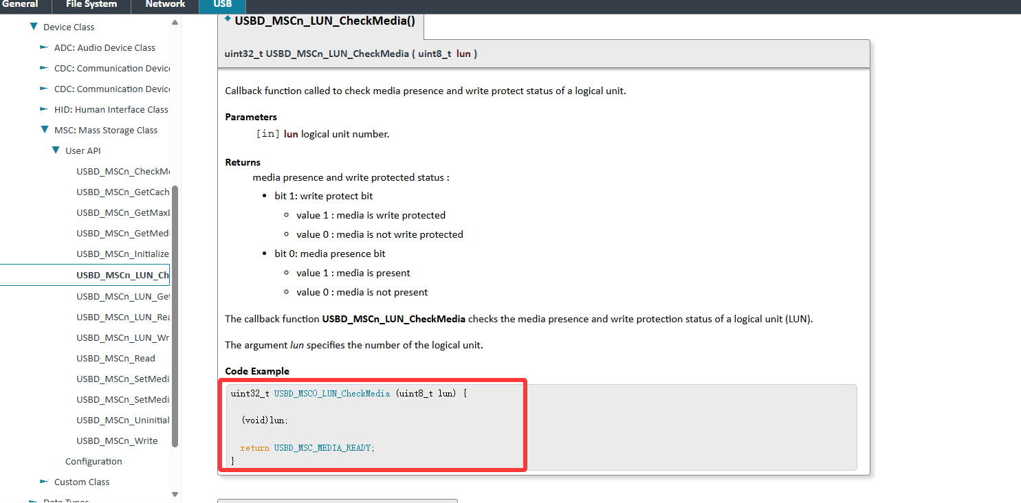

RL-USB做host MSC设备如何检测U盘的热插拔状态。综合实例中没有看到有热插拔检测的代码。

应该是接口函数

功能上应该是这个接口函数,bit 0是检查插拔的,bit 1是检查读写保护的。下载了例程代码,例程中是用USBH_MSC_DriveGetMediaStatus这个函数。就是好像都是需要用户自行管理这个热插拔
