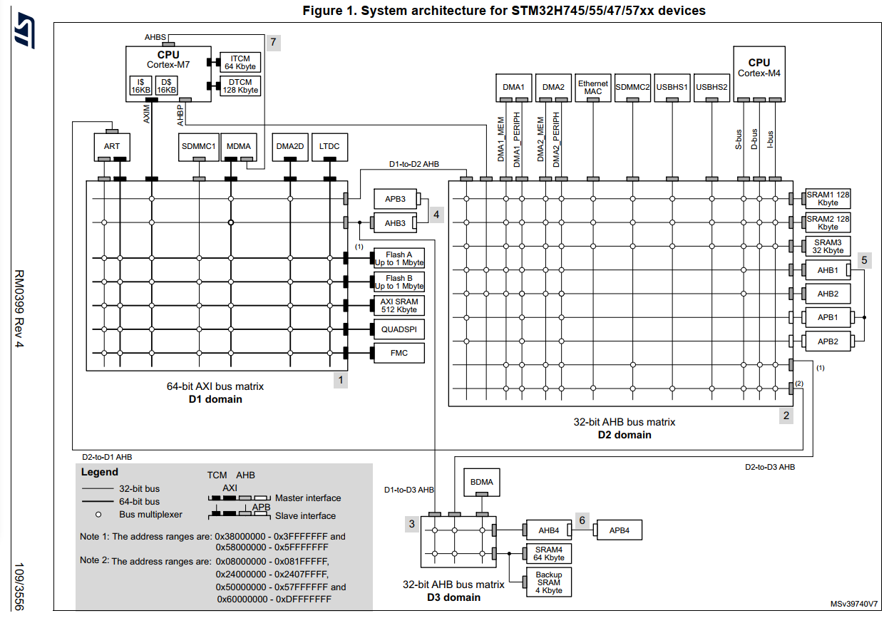

今天有空貌似看了一下 相关文件,发现 这个 h747 的 sd 接口, sdmmc 1 是挂在 M7 内核上的, 而 sdmmc2 是挂在 m4 内核上的, 怪不得我正 m7 内核上捣鼓 sdmmc2 时钟都不成功, 也不知道我 看的是否正确 哈 ??!!
