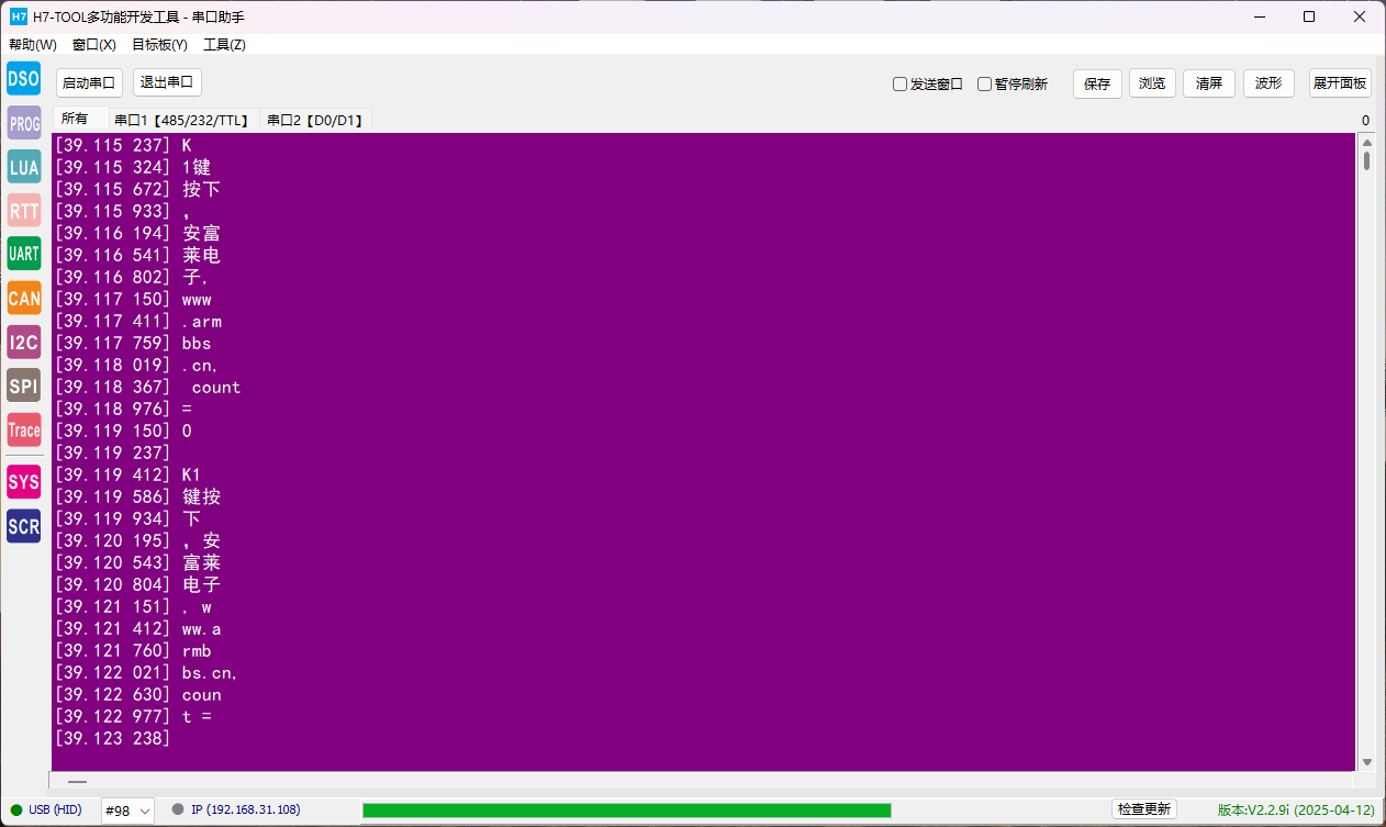

【实际操作效果】
1、测试条件
只想傻瓜式简单展示,可以不选择时间戳,不勾选超时换行,不显示发送字符即可.
这种情况,需要大家自己的程序里面加回车换行处理即可
2、测试条件
(1)不开时间戳,不开超时换行,不显示发送字符
(2)程序里面打印的字符也不带回车换行,每5ms发送一次字符串,效果如下:
在上面配置基础上,显示发送字符的话,会多出来一个[RX] [TX]标识
3、测试条件
不开时间戳,开超时换行,设置20bit,也就是2个字符超时,不显示发送字符,并且程序里面打印的字符也不带回车换行
显示效果如下,也就时说20bit,两个字符超时,完全可以将接收到的字符串分行展示,并且也验证了程序发送的字符串中每个字符间隔也没有超过2个字符的
在上面配置基础上,开始时间戳,开显示发送字符,效果如下:
4、测试条件
(1)有时候我们希望展示一个时间戳,后面跟多轮字符,不需要每行字符都带时间戳。
(2)程序里面打印的字符带回车换行,每20ms发送连续发送4次字符串
5、测试条件
(1)us级精度展示时间差
(2)程序里面打印的字符带回车换行,每1ms发送连续发送1次字符串,每个字符之间加入随机间隔
时间戳选项us级的,也就第1个样式,超时设置为10bit,也就是1个字符,同时选择超时换行
时间戳样式选择时间差,效果如下:
6、测试条件
超时bit设置为0,实际应用不要设置为0,设置为0的i情况下,只要两个字符不连续就会触发超时
效果就类似这样:
