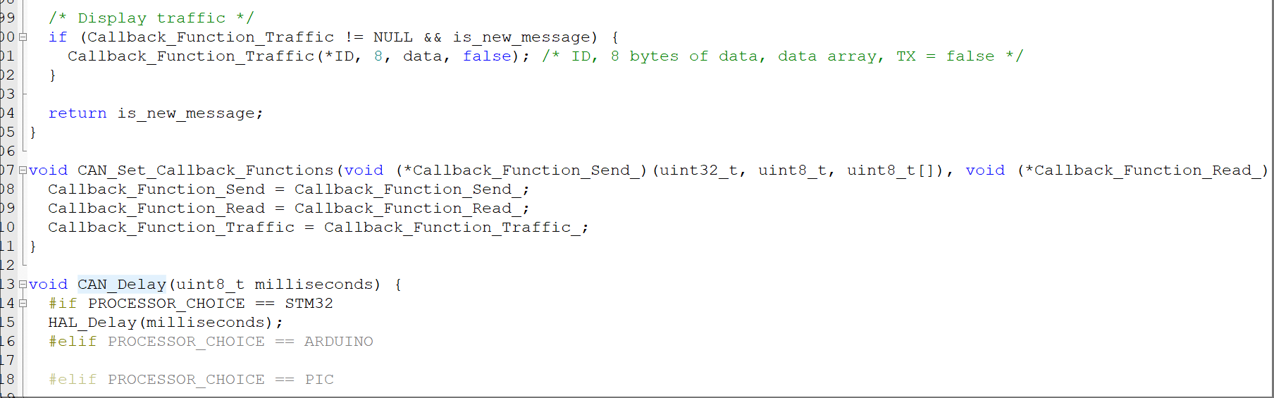

[CAN/FDCAN] 这些回调函数在哪里赋值了,怎么没有找到具体赋值的地方?

 楼主| 发表于 2025-4-14 21:14:11 | 显示全部楼层
这个是J1939中 回调函数位置。

 楼主| 发表于 2025-4-15 09:31:27 | 显示全部楼层
赋值位置,还是没找到。麻烦您能截个屏吗 。static void 这不是定义了3个回调函数,赋值在哪里呢

 楼主| 发表于 2025-4-15 09:43:30 | 显示全部楼层
往别的单片机移植的话,是不是只要修改 can_transmie_receive.c就可以?

发表于 2025-4-16 11:55:37 | 显示全部楼层
移植这个组件,仅需修改我前面截图的接口位置即可,赋值什么的它都做好了。
124431
发表于 2025-4-16 11:55:56 | 显示全部楼层
对,主要就是这个接口文件。
18
18
 楼主| 发表于 2025-4-16 15:24:59 | 显示全部楼层
编译后,也是提示 只定义了,没使用啊
124431
发表于 2025-4-17 09:37:22 | 显示全部楼层
15269808032 发表于 2025-4-16 15:24
编译后,也是提示 只定义了,没使用啊
这个不用管,我没使用。
