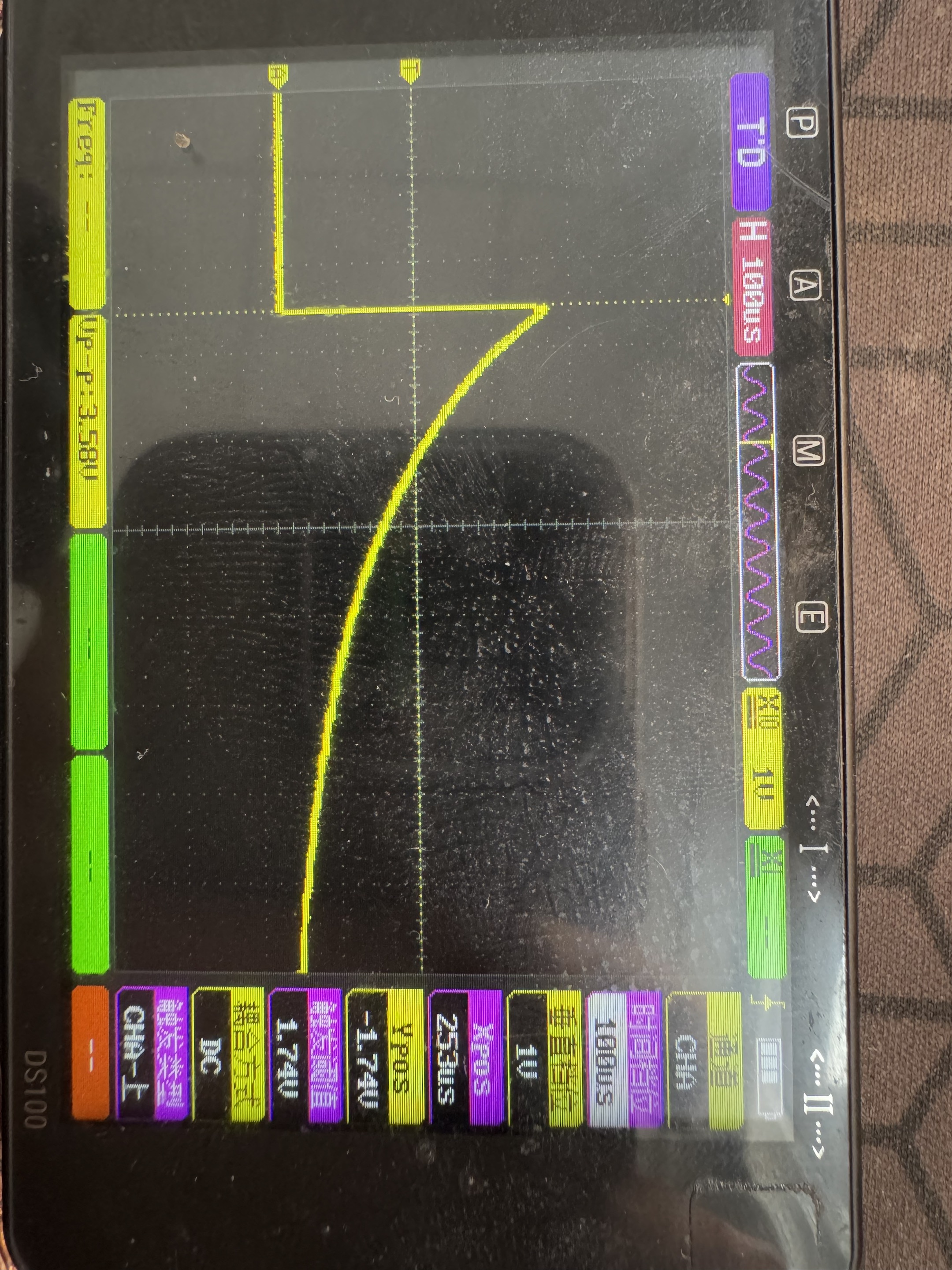

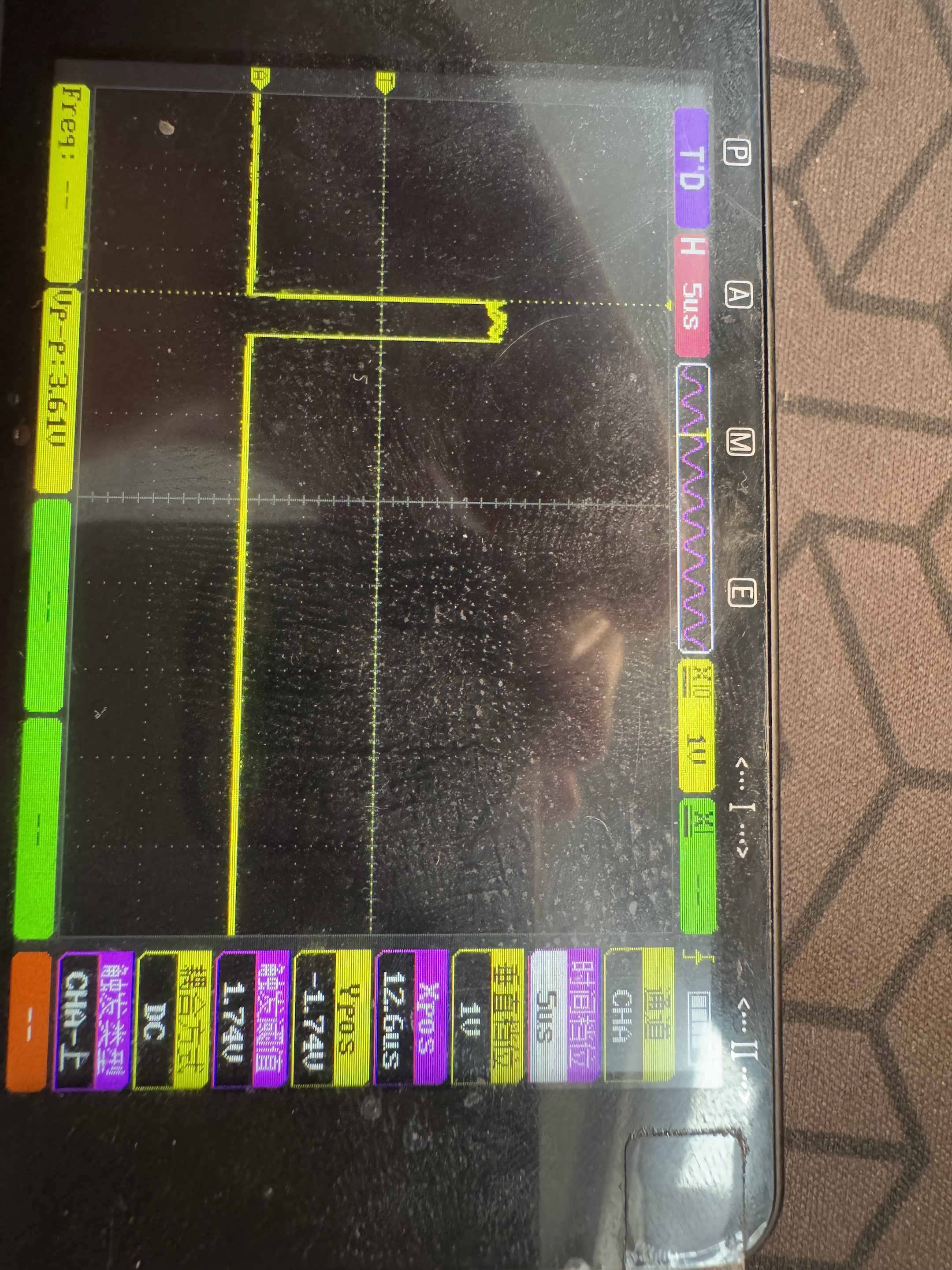

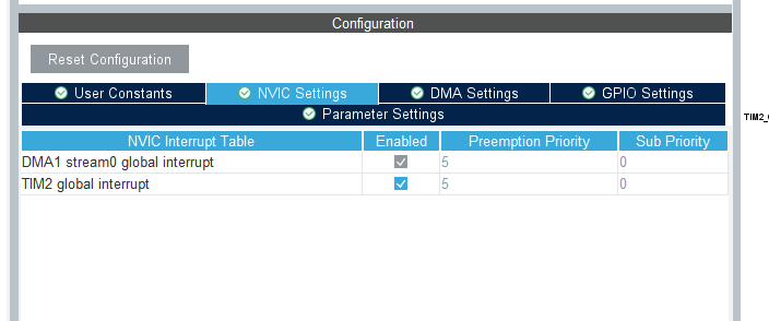

本人小白,最近接触h7,全程用cubemx配置的,相关dma和tim配置如下,APB1时钟200mhz。现象如下,如果pwm_buffer[PWM_BUFFER_SIZE] = {10,10,20,30};  输出的波形居然是时间极长的斜波,当pwm_buffer[PWM_BUFFER_SIZE] = {10,10,20,0};输出的波形只有一个周期高电平,理论上来讲是4个。同样的配置和方法放f103上是没问题的,h7的dma用这种最简单的方式输出pwm有什么特殊的配置吗,求助各位大佬。
下面是我的配置文件
cubemx配置
cubemx配置
cubemx配置
cubemx配置
cubemx配置
cubemx配置

下面是波形
pwm_buffer[PWM_BUFFER_SIZE] = {10,10,20,0}的时候:
pwm_buffer[PWM_BUFFER_SIZE] = {10,10,20,30}的时候  :
124431
发表于 2025-4-2 15:03:01 | 显示全部楼层
STM32CubeH7软件包里面有DMA PWM的例子,直接复制粘贴,简单修改适配你的引脚,看看正常不。这个例子是没问题的,之前实测过。

你应该在DMA完成中断中停止PWM

而且你也没打开PWM的预装
