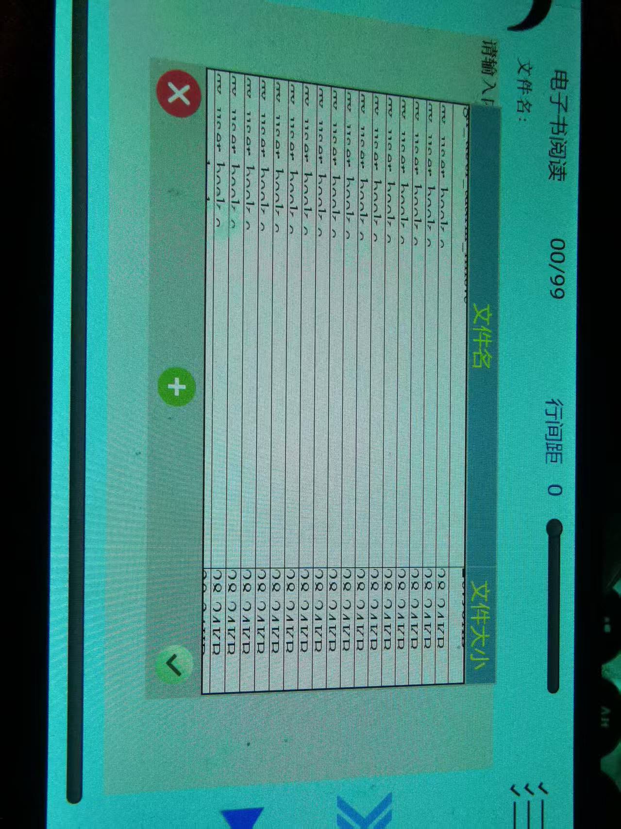

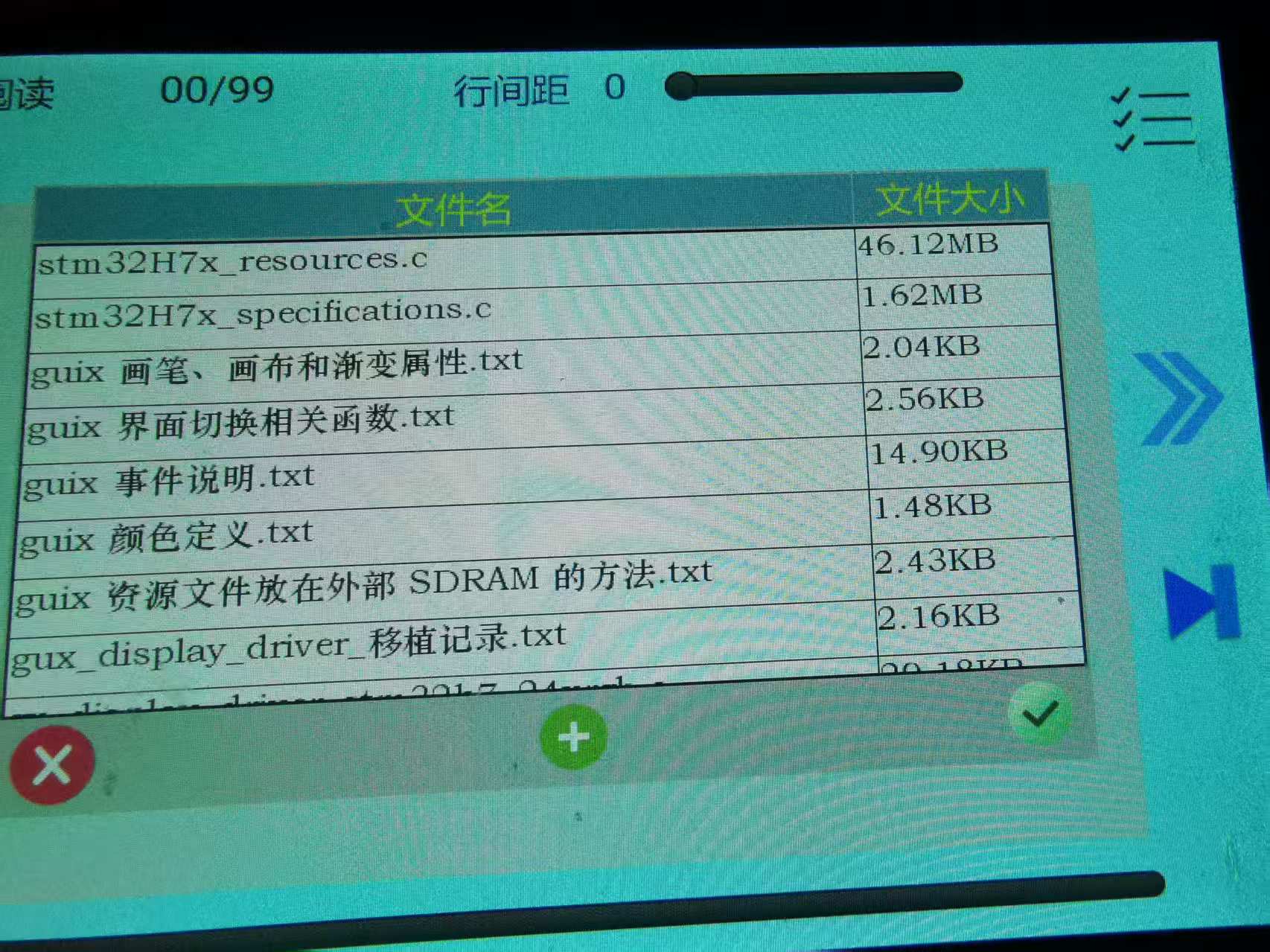

请教下 appwizard 搭建平台使用listview控件滑动出现乱显示?
01. 刚开始向上滑动是正常显示的:
02. 再向下滑动就出现显示错乱了:
03. 之后再向下或向上滑动显示也乱了,除非退出界面后重新进入界面,但是操作后又会反复出现这样的情况   ???
04.  单独使用 GUI_Builder for emWin version 6.16     创建的 listview 控件 上下滑动都是正常的, 这应该排除 sdram 工作异常及 cache 的问题了吧

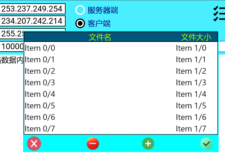

另外 貌似还发现一个 bug 的出现, 如下:
文件列表控件与 radio 同时存在时, 如果先选择了 客户端,再选择 显示文件列表控件,当按下 x 或 ok 按钮返回时 radio 按钮会自动的跳转到 服务器端,
文件列表控件使用 GUI_Builder for emWin version 6.16   这个创建的则不会出现这个问题 。
估计 这个 appWizard 还需要 继续修改升级吧 ????
