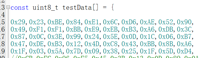

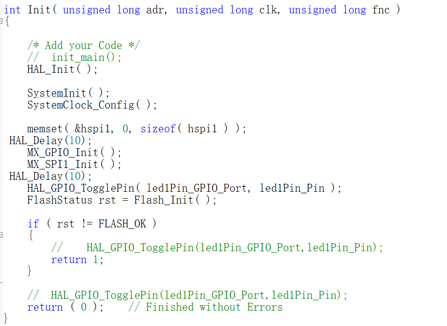

KEIL:5.41

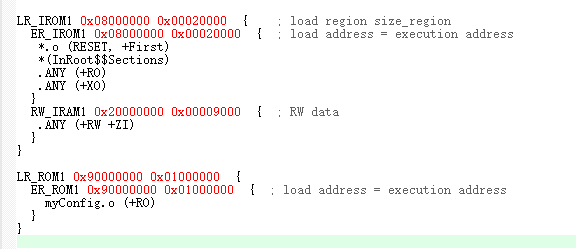

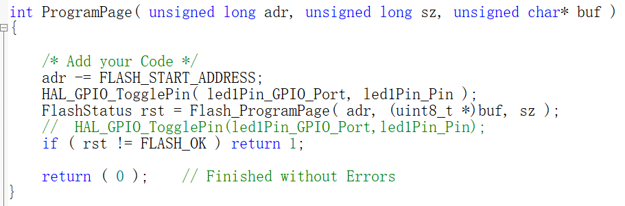

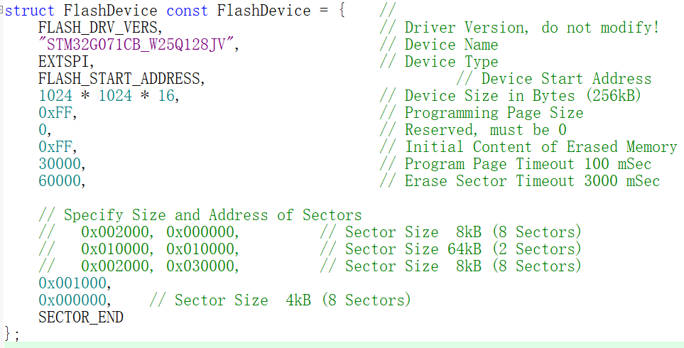

问题:使用官方模板按硬汉哥的教程修改参数后生成FLM文件,可以实现初始、擦除、写入等操作,
在最开始的时候,写入数据还能对得上,只是会随机插入两个0x00,通过查询论坛以及其他资料测试了修改为内部RC跟其他方式后,写入数据就完全不正确了
通过把下载算法工程的代码复制到单独工程中对写入和读取进行测试,可以确定写入和读取的函数没问题。
想请教各位大佬,有无什么建议?

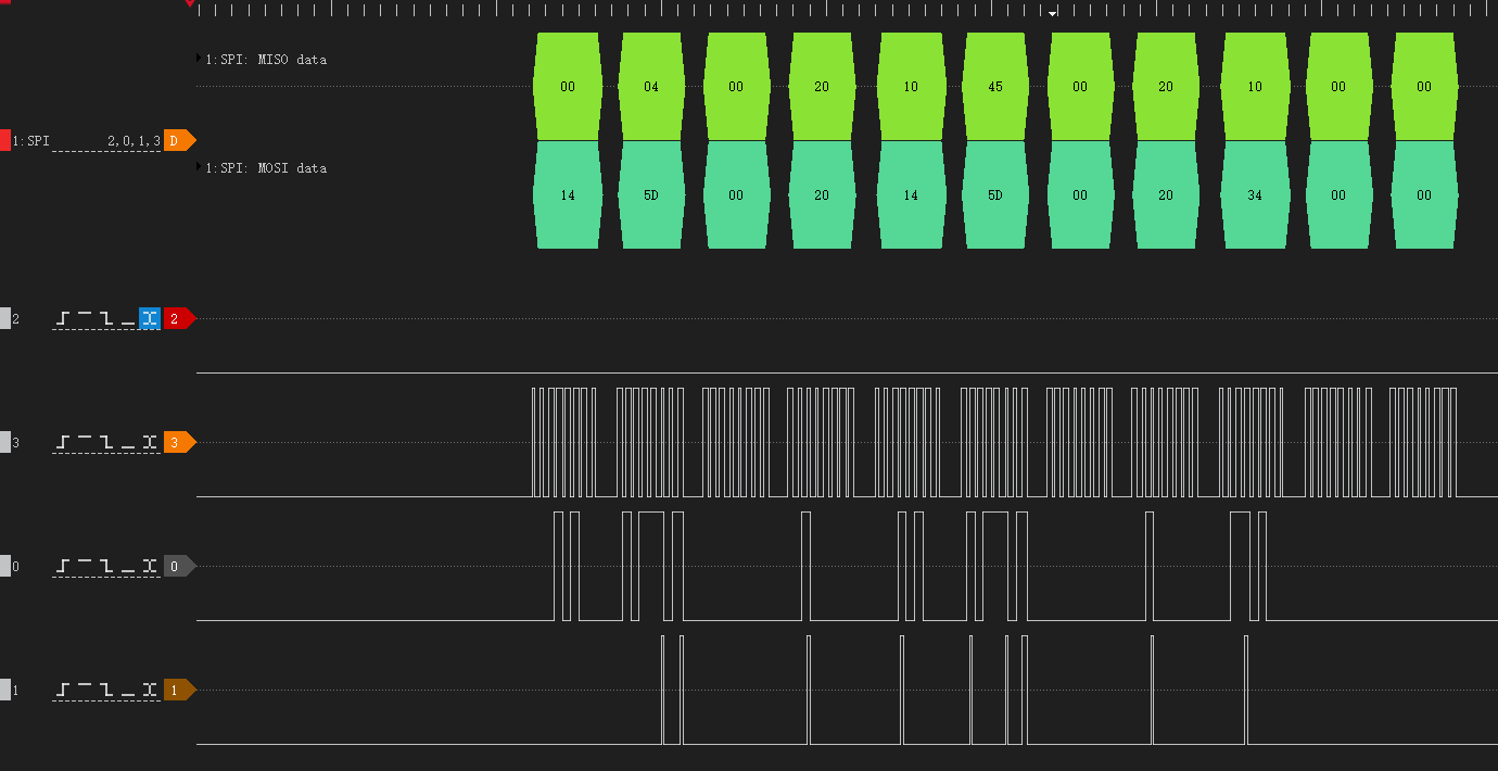

写入数据波形
写入数据波形
写入原始数据
写入原始数据
下载算法
下载算法

你需要先在自己的demo里面跑程序完全没问题,再制作flm。你这个情况可以先降低时钟频率看看

你好,谢谢指导,我测试过的,读写都没问题,降低时钟也测试过了,结果一样的,我怀疑会不会是我下载配置存在问题导致下载的数据出现了异常

你说的读写没问题是在正常的工程里面吗?如果是这样的话,可以看我之前做FMC norflash的FLM的帖子,如果是使用HAL库的一些函数最好重新定向一下。

通过使用CubeMX重新新建工程后添加相关文件后,制作的下载算法可以正常下载文件了
