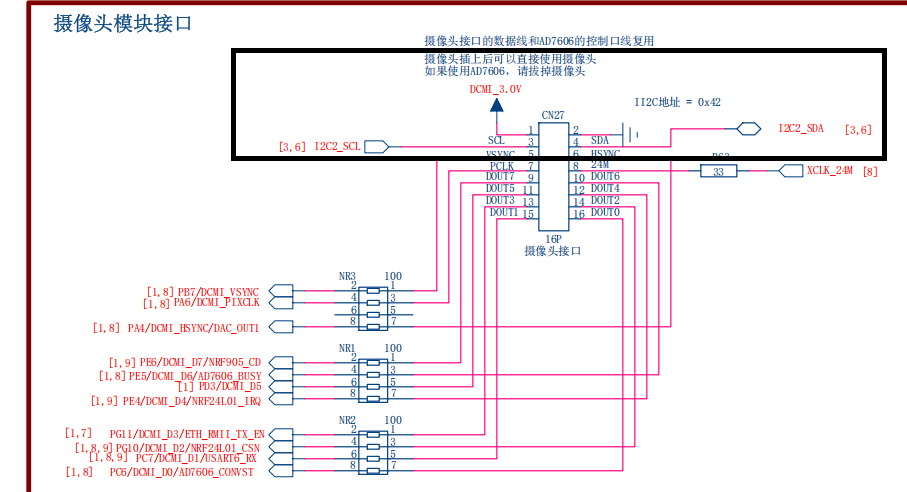

F429中摄像头引脚原理图和代码
发表于 2025-3-29 01:18:37 | 显示全部楼层 |阅读模式
C:\Users\Administrator\Desktop
源代码上的
源代码上的
原理图上的
原理图上的
源代码上的
源代码上的
124631
发表于 2025-3-29 08:47:11 | 显示全部楼层
以实际配置代码为准,代码配置的那个引脚就是那个引脚,这个是实际验证的。
