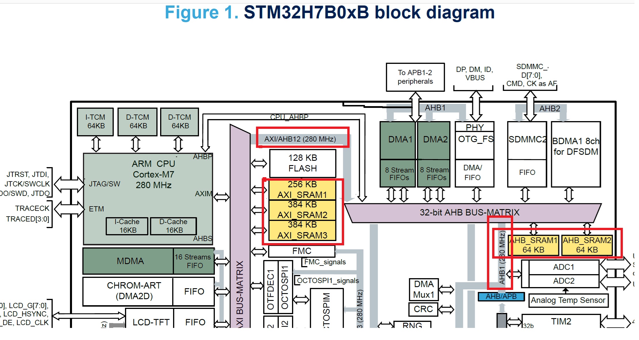

最近在看STM32H7B0,看了框图发现,它的AHB/AXI总线和STM32H743不一样,7B0都是280M,和CPU同频,而743是240M,只有CPU主频的一半。
我在CubeMX里配置时钟后看到,AXI以及AHB1,2,3,4总线都可以直接配置为280M,和CPU同频。
7B0的4块SRAM都挂在AXI/AHB总线下,频率和CPU一样,这是不是意味着直接用这4块内存就行了,不需要设置Cache了???
124431
发表于 2025-3-28 17:08:09 | 显示全部楼层
这种情况,确实不需要了。

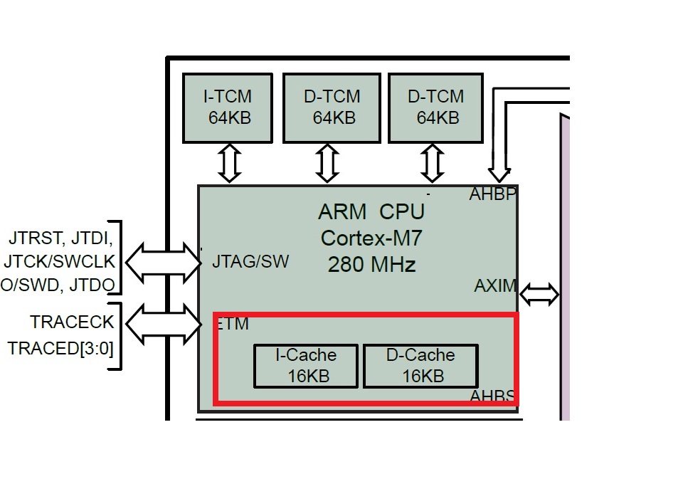

我有点不太明白,既然SRAM和CPU都同频了,那它还搞个ICache/DCache干嘛?
我是不是可以这样理解,除了QSPI外挂Flash运行代码之外,其它的使用情况是不是都用不到Cache了?

ICACHE给指令加速的,DCACHE对应程序局部性

Octo-SPI挂串行RAM,内存映射也要加速的。

W25Q64的FLASH内存映射模式,FMC扩展内存等一些场合还是有用的,就不用一直去实际地址读取数据,Cache有地址可以直接用Cache里面的
