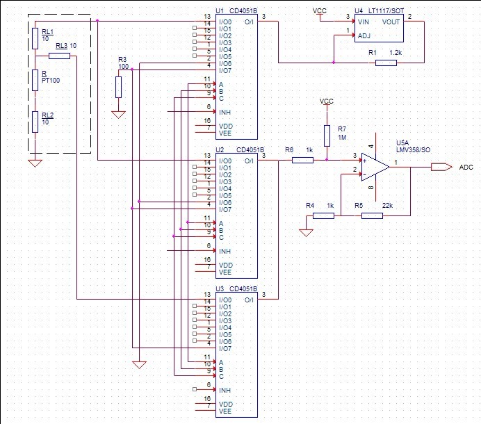

如题,本人有个问题如下,需要同时检测多达100个电阻的阻值,速度无要求,精度是小数点后一位即可,原先的人用的是电阻分压检测,现在也打算延用这个,有没有大佬给个思路方案能做这么多路的?电阻的阻值在100±20以内

发表于 2025-3-24 14:58:14 | 显示全部楼层
上模拟开关,分时测吧
要求不高甚至可以考虑拿mos复用测阻值

 楼主| 发表于 2025-3-26 10:57:15 | 显示全部楼层
踩姑娘的小蘑菇 发表于 2025-3-24 14:58
上模拟开关,分时测吧
要求不高甚至可以考虑拿mos复用测阻值
转了半圈,同意分时测,接下来就是找个合适的多路复用IC了

发表于 2025-3-26 12:42:09 | 显示全部楼层
Vref-------(标准电阻)-----|-----(待测电阻)-----NMOS----GND
                                       |-----测量分压点电压
NMOS可以用AW9523控制
