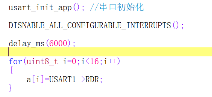

串口初始化完成延迟6s,在这6s内用串口助手给单片机发16个u8类型的数.(0~0xf)
我本以为6s一到,我keil5 debug会在a数组里看到,我串口助手发送的16个数.
结果却一点不一样, 如果延时是6s的话,接收到8,9,10,11,12,13,14,15,15,15,15,15...
                           如果延时时间再长一点,12s,接收到16个15.
我就感觉硬件串口fifo里面的数据再随时间流逝,被读走了, 但是我的软件并没有在读,被我那个for循环以外的力量给读走了,实际上我只有那一个for循环在读

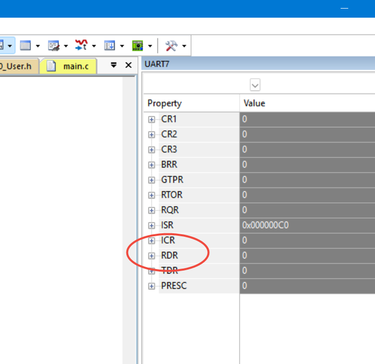

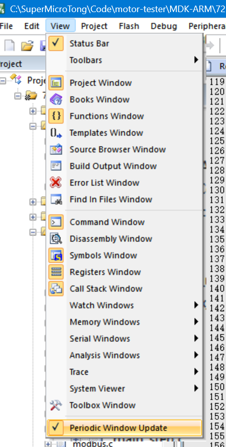

见图,你将对应的外设寄存器窗口关闭再试试,以及wather1窗口也关闭。

就是在调试阶段,你的数据有可能被MDK读取,然后FIFO对应的就会变少,关掉这个窗口就不会自动读取了。包括以前STM32F103状态寄存器,以前调试时,在调试阶段没问题,正常运行时就串口就溢出报警了,原来是调试阶段状态寄存器被MDK读取,然后错误就消除了。
