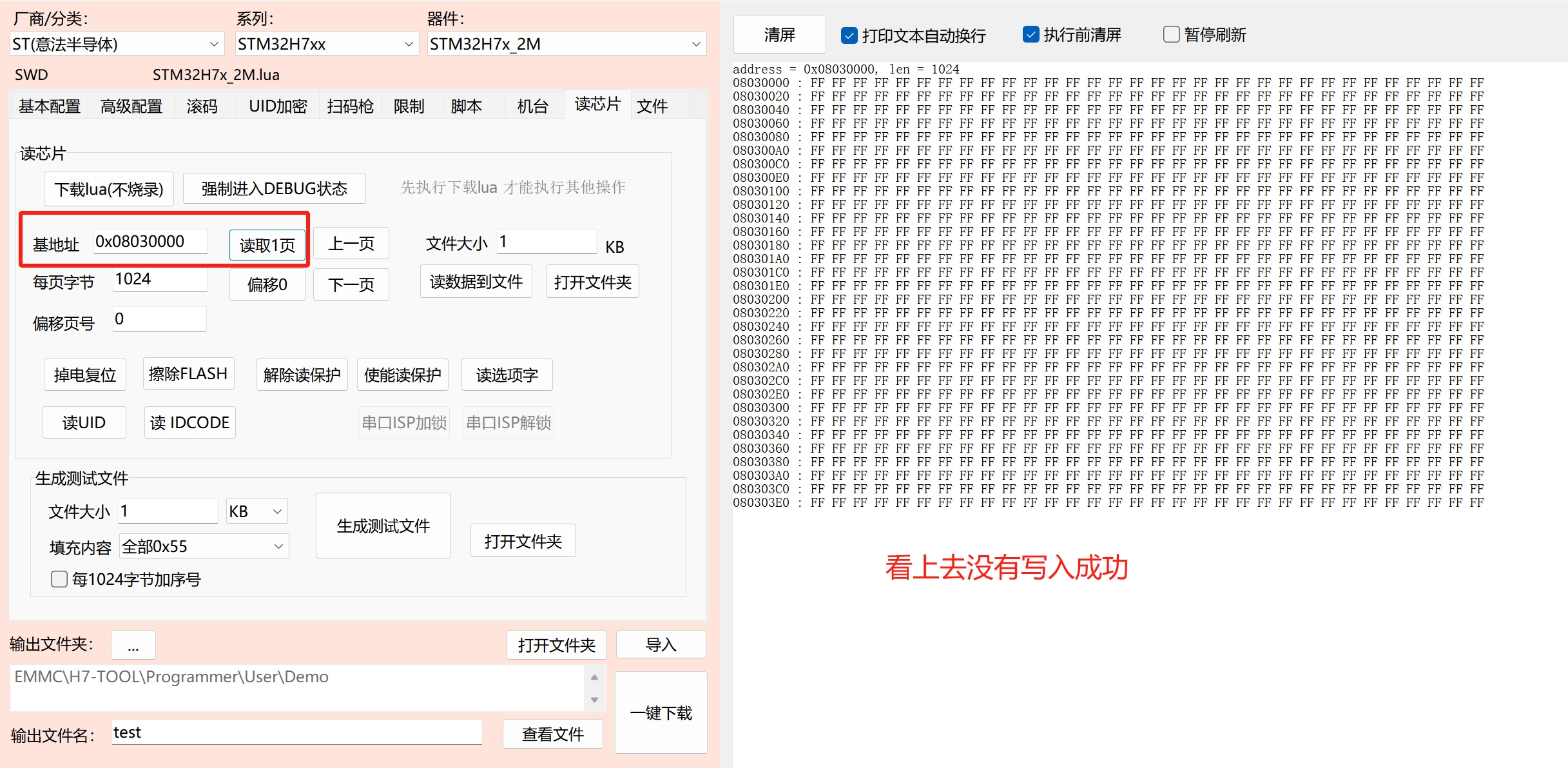

研究了一下H7TOOL,想要尝试一下滚码和UID加密。但是设置老是不成功。
不知是不是哪里操作不对,硬汉哥能否指导一下?

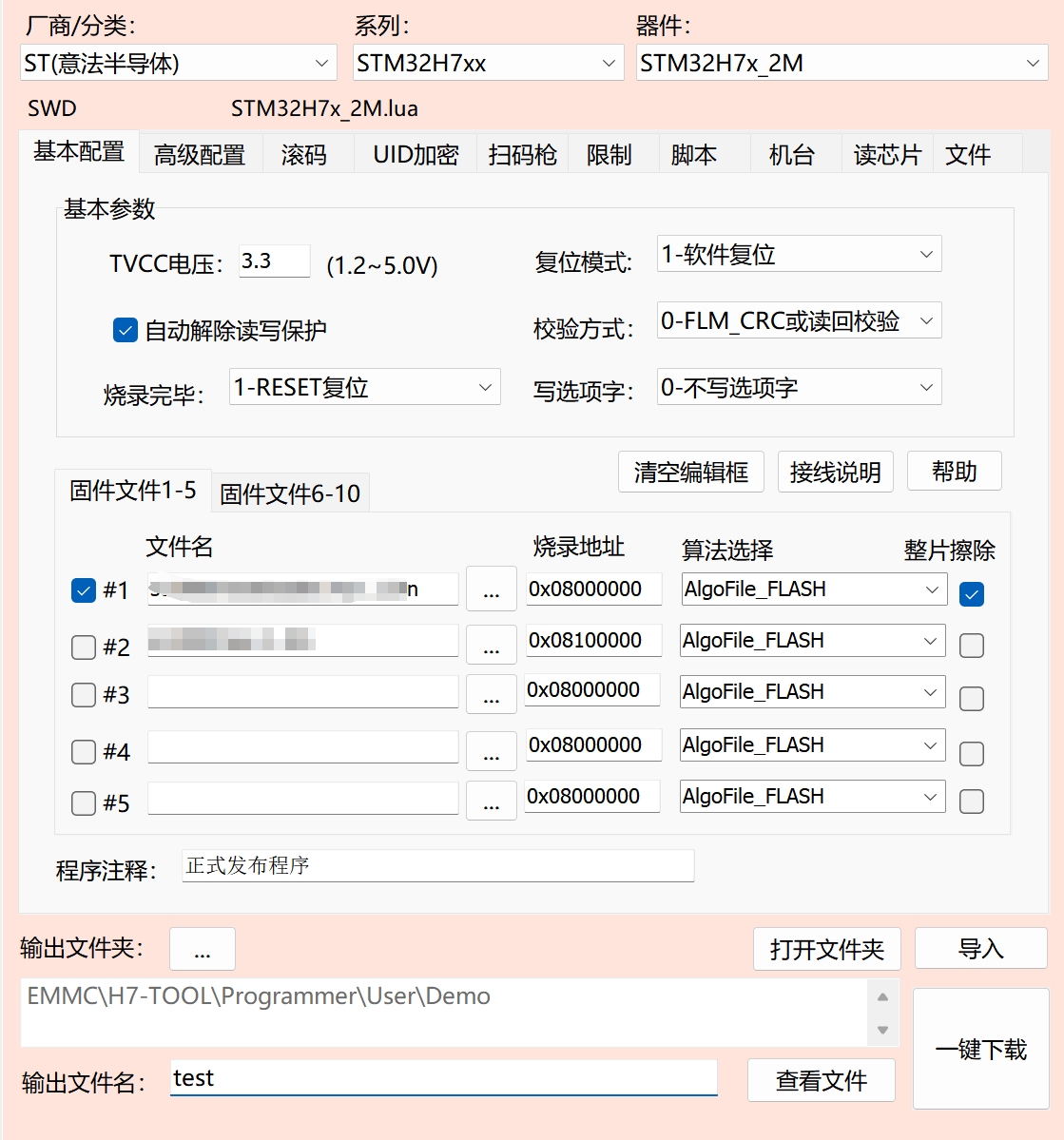

1、首先是基本配置
基本设置
基本设置

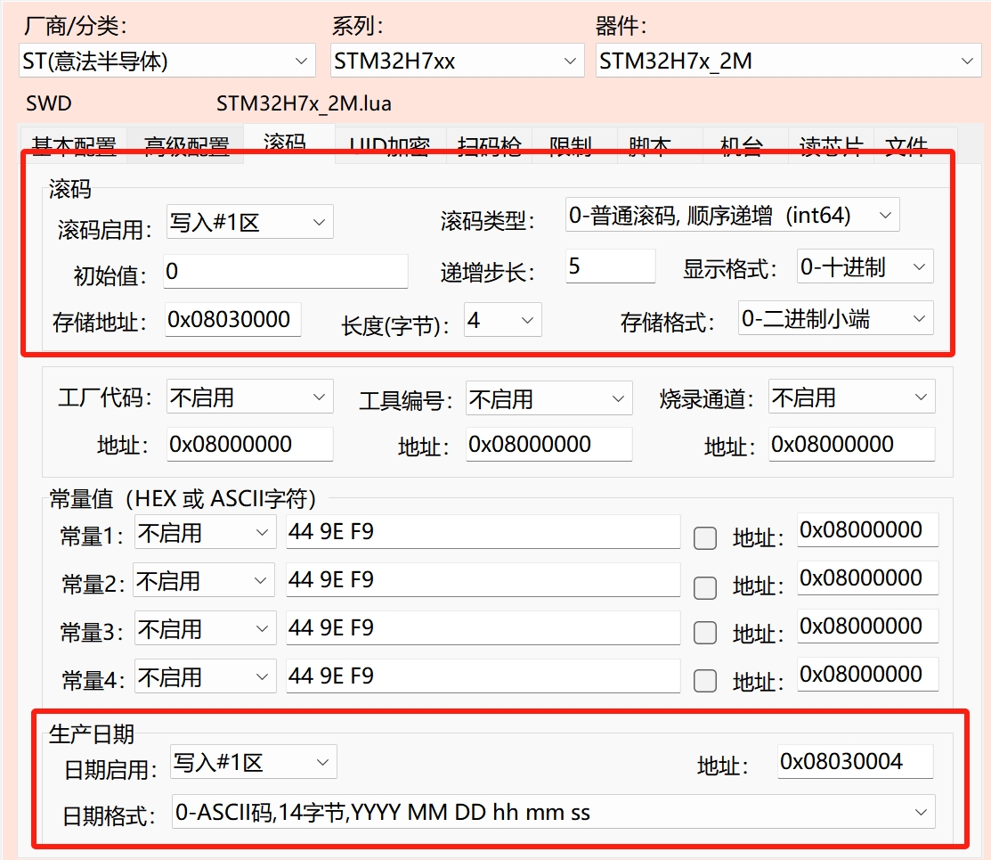

2、滚码设置
滚码设置
滚码设置

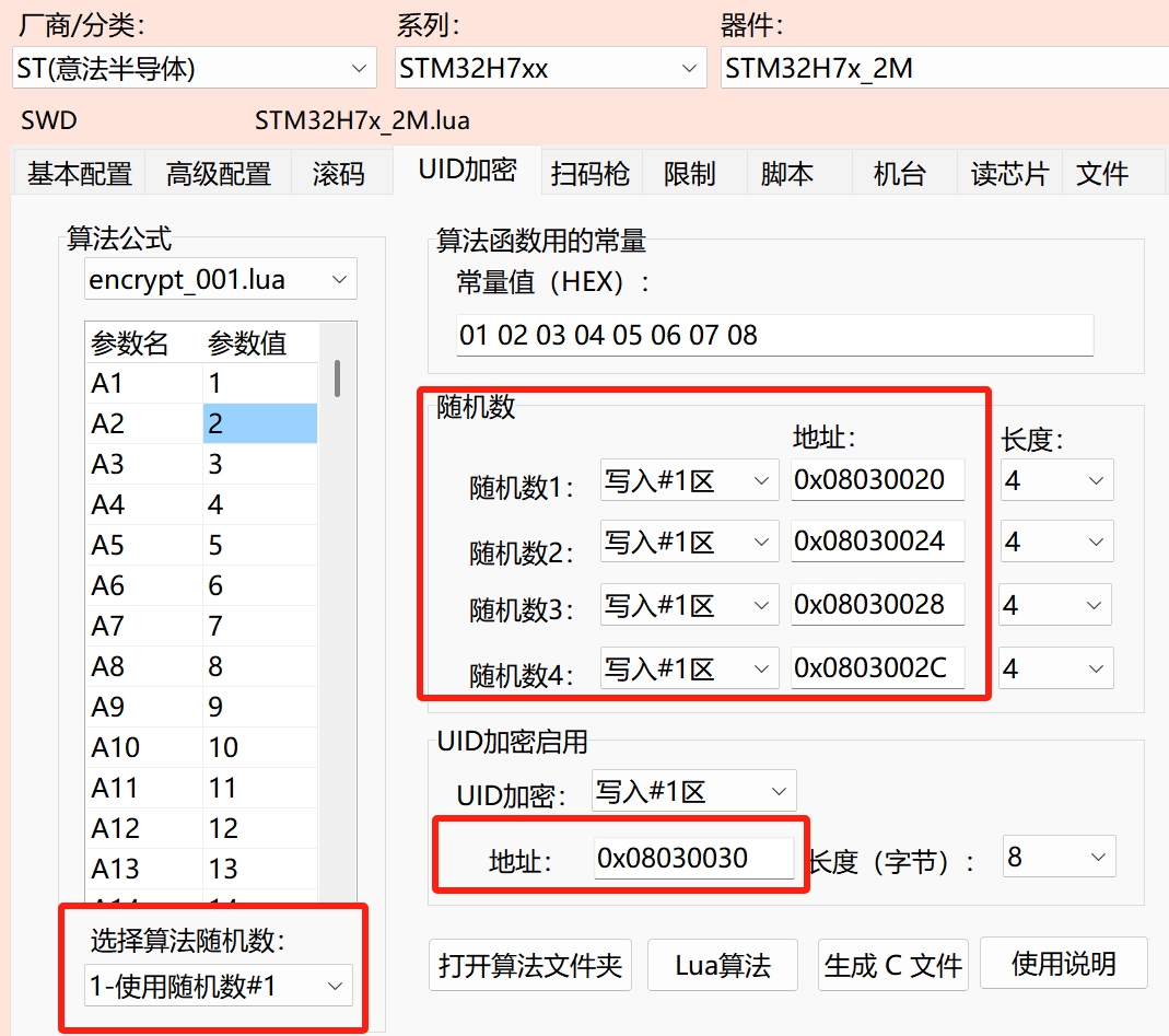

3、UID加密设置
4、然后我点击了一键下载。
5、最后读回测试,这看上去没有成功。
124407

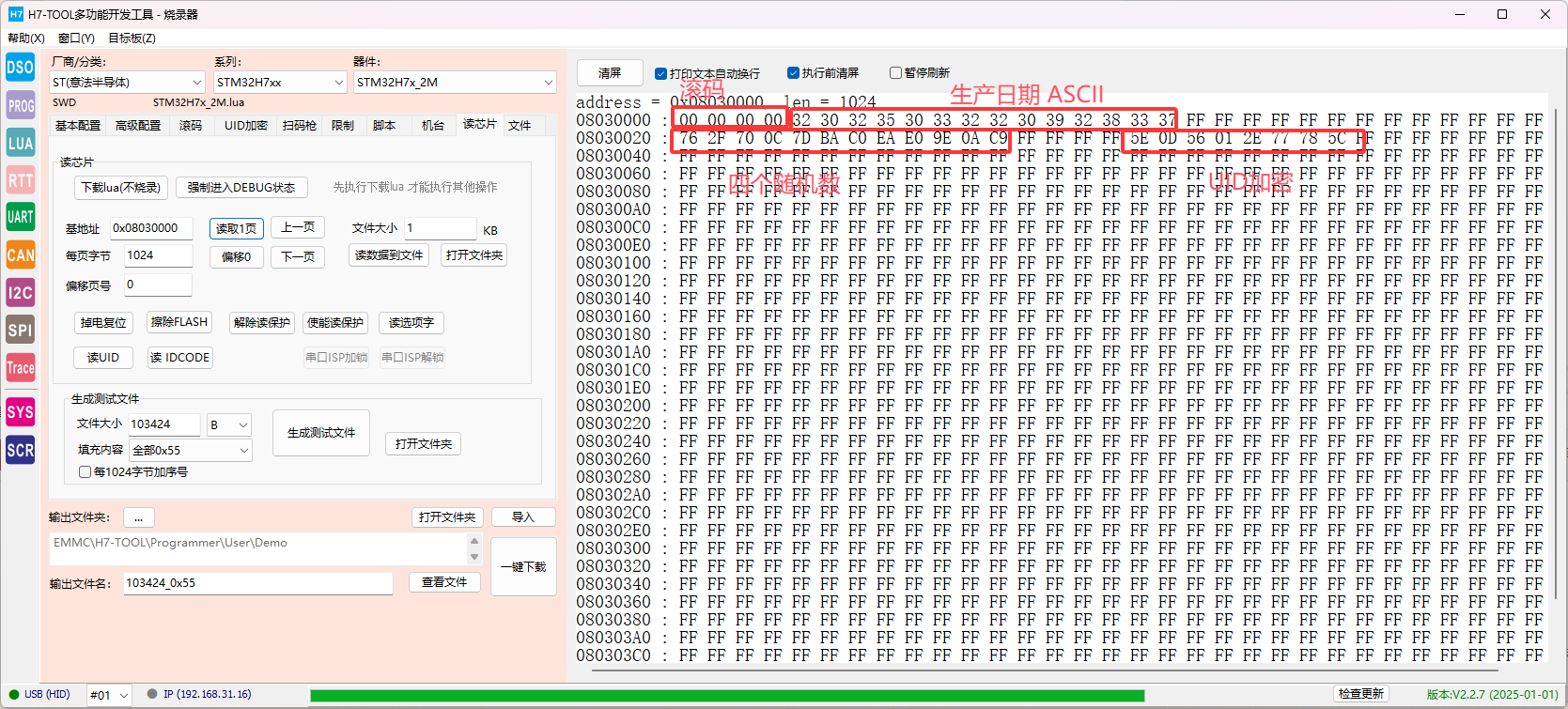

 楼主| 发表于 2025-3-22 09:06:24 | 显示全部楼层
如上设置了,以下是下载过程,没看到写滚码的提示,仍然不成功。

发表于 2025-3-22 09:30:24 | 显示全部楼层
好奇怪,我把地址改为0x08040000开始的位置,写入滚码和UID加密都可以成功,只要改成0x08030000的地址就不能成功。
你TOOL时间是不是有问题,这个DATATIME不对 = 2000-01-01 00 00 00
我这里帮你测试的,设置和你一样的bin文件大小103424, 完全一样的滚码和UID设置。完全正常,剩下你查查你那边是怎么回事,我的地址就是0x08030000,在H750和H743都帮你测试了
ps:如果是H750,看看是不是128KB后面的空间不能用了,不排除这个问题,因为ST仅保证128KB是正常的。
