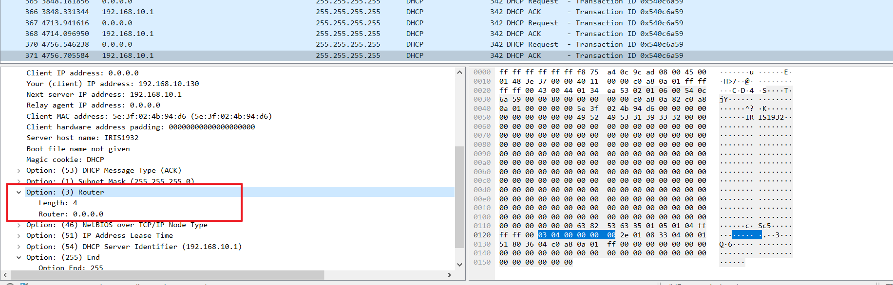

问个问题,DHCP 协议的 ACK 报文中,dhcp.option.type 为  3  的  Router 这个是什么?图中红色框框的地方。
目前使用keil5 调试,因为获取不到这个参数,netxduo DHCP无法获取到 ip, 开发板是stm32h7

dhcp.option.type 为3的Router选项表示DHCP服务器分配给客户端的默认网关IP地址
这个官方的例子是可以正常运行的,可以比较下
https://github.com/STMicroelectr ... ho_Client/README.md
