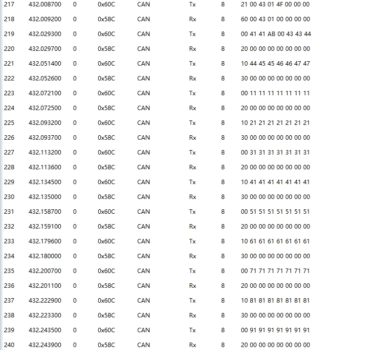

采用canopen 段传输方式传输数据,超过11个段后提示错误代码0503 0000h, 翻转位未发生变化,不知道啥原因,如下图

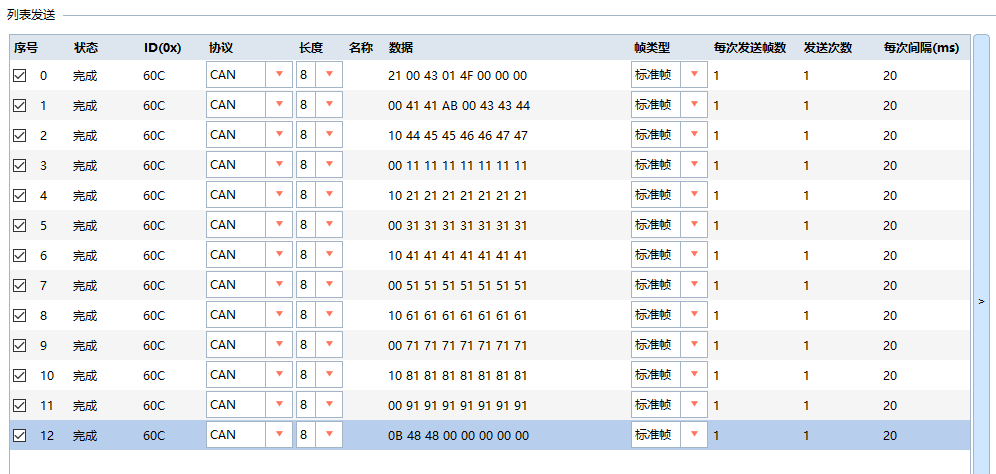

发送数据段列表

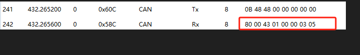

收发情况,最后一帧回复的是80,错误代码为0503 0000h(翻转位未发生变化),但实际是翻转了的啊,如果发送数据少一段就正常

谢谢,已找到问题,是最后一段(第241行)应该是1B写成0B了
