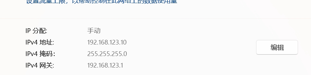

参考链接https://blog.csdn.net/lrqblack/article/details/124353217配置LWIP,
PHY芯片为DP83848C,使用MPU和不使用MPU均尝试,
静态IP配置如图,有没有大神指导一下。
IP配置
IP配置
ARP请求
ARP请求
