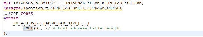

原来的环境是IAR,现在换成CUBEIDE了,这地方就报错了,好像是CUBEIDE不支持__root,请问一下怎么适配到cubeide里面去啊

STM32CubeIDE用的是GCC编译器。可以试试看__attribute__((used)) :
__attribute__((used)) int my_variable;
