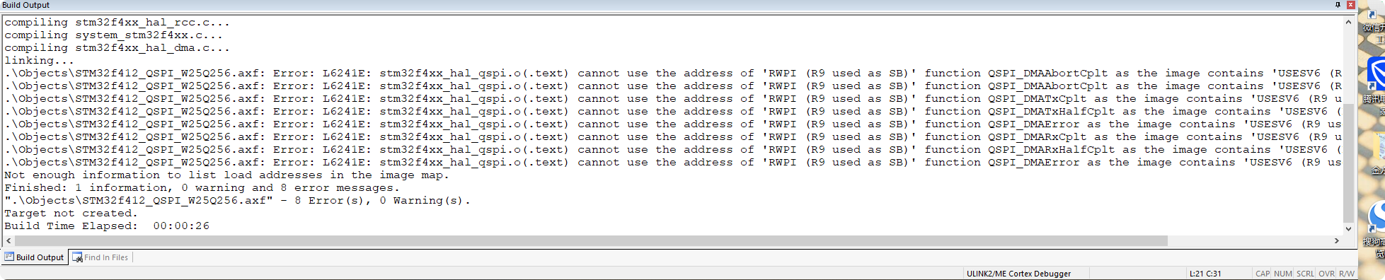

使用cubemx配置STM32F412的QSPI,已验证通过.随后使用硬汉哥的H7CubeProg下载算法开始制作F412的下载算法,将.c文件全部替换成f4后,keil报错L6241E:RWPI错误
L6241E:RWPI
L6241E:RWPI

把QSPI HAL库里面DMA相关的API都删掉,我之前好像是这么处理的,你看下我原始例子的这个文件。
