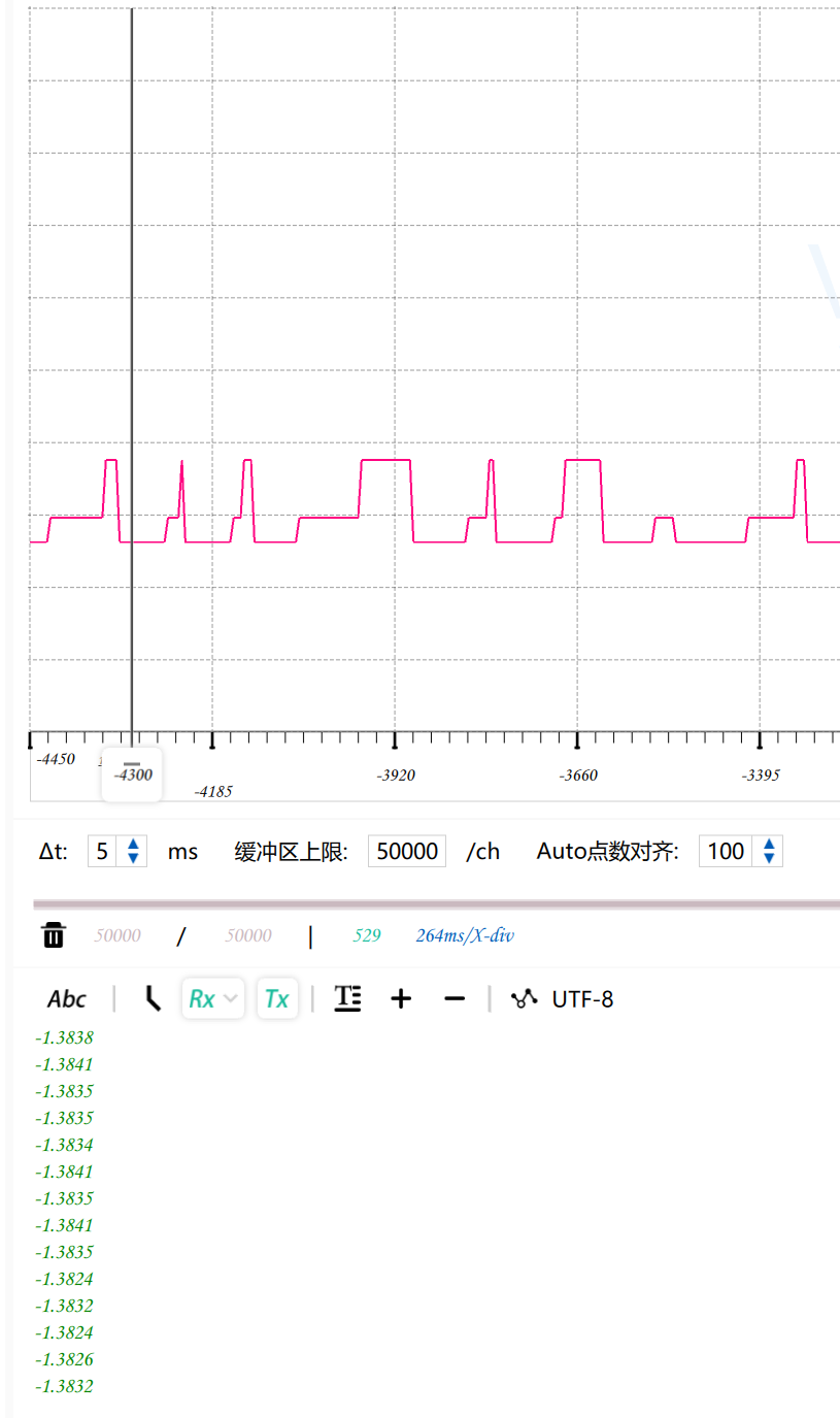

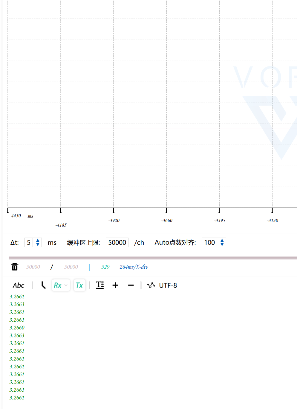

SMT32H7的板子,使用FMC驱动AD7606,中断读取数据
在不使用SDRAM的情况下,采集3.3v数据读取就是正常的,如下图
一旦把SDRAM当显存使用就会出现数据错误,如图,数据在7606几个通道之间来回跳
