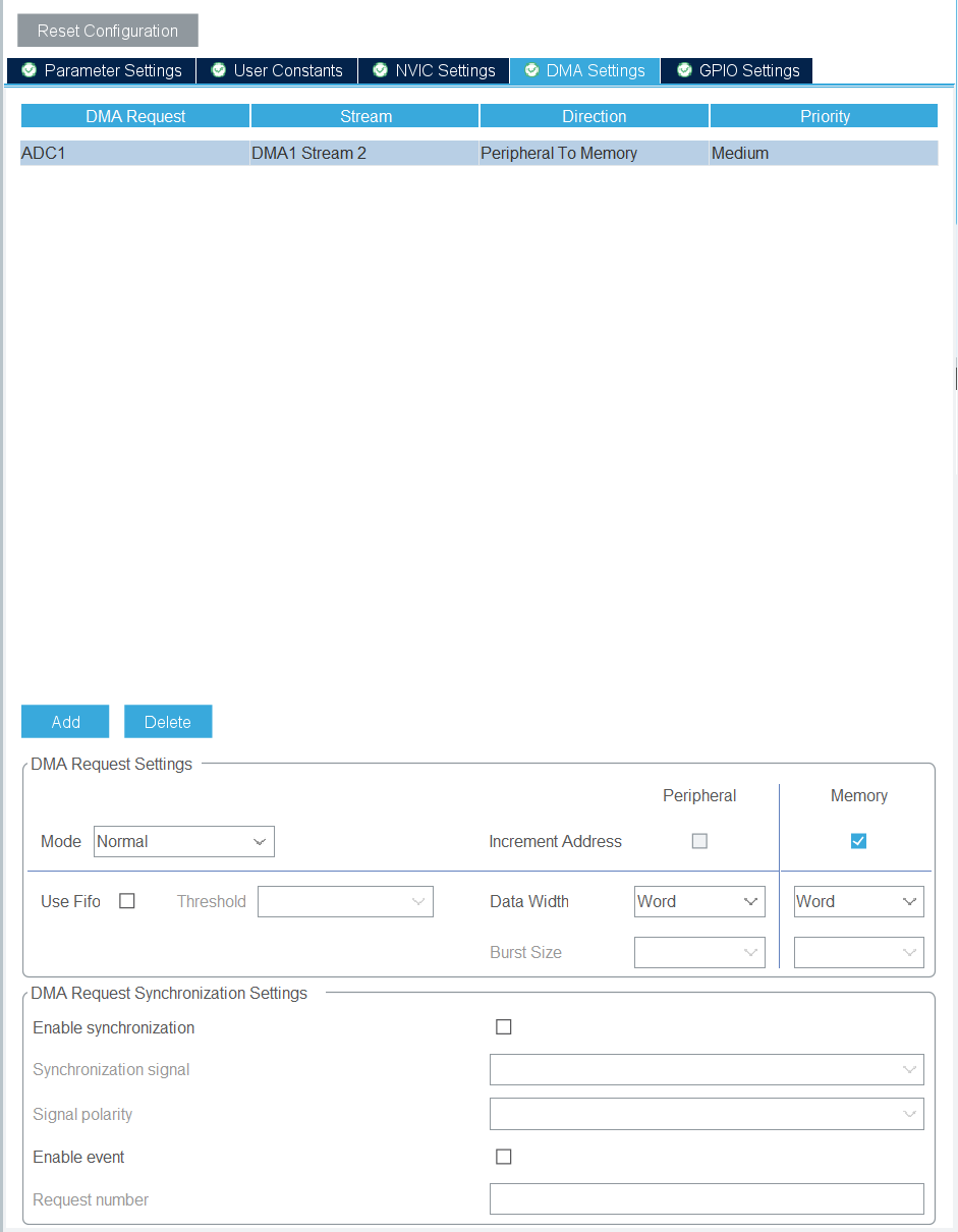

先简述一下我的情况:我是用TIM3来同步触发ADC1和ADC3,这个同步采样没啥问题。假如一开始ADC1采样正弦波,ADC3采样方波(波形由外部的信号发生器调整),按下一次按键后,在串口中打印出他们采样的数据波形。现在,上电,按下按键,串口正常打印出了ADC1的正弦波和ADC3的方波;改变ADC1采样的波形为方波,ADC3不变,按下按键,这时候问题来了,打印出来的ADC1采样的波形还是正弦波,ADC3是方波,再按下一次按键后,打印出的数据才是正常的。就是这个问题,搞了两三天没啥头脑,是DMA的问题吗?大佬帮忙看一下问题
以下是我的CubeMX中的配置和软件中的代码(ADC1和ADC3的配置是一样的):

DMA配置
DMA配置

DMA半字和一字的宽度以及DMA的循环和普通模式都试过了,就是不行
