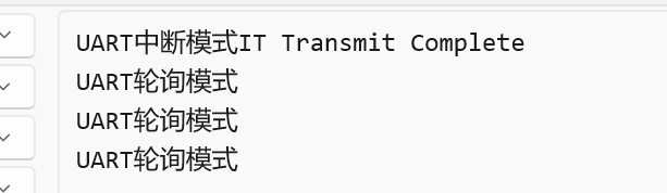

  HAL_UART_Transmit_IT(&huart2, (uint8_t *)msg2, sizeof(msg2));     //使用HAL库函数发送数据  中断模式
  HAL_UART_Receive_IT(&huart2, receiveData, 2);      //开启接收中断
  HAL_Delay(1000);  //延时1s
  HAL_UART_Transmit_DMA(&huart2, (uint8_t *)msg3, sizeof(msg3));     //使用HAL库函数发送数据  DMA模式
  HAL_UART_Receive_DMA(&huart2, receiveData, 2);      //开启接收中断
主要的代码如上,如果不加延时,上位机不会显示msg3的内容,请问有哪位大哥能解释一下吗?
加入延时的输出结果
加入延时的输出结果
不加延时的输出结果
不加延时的输出结果

刚才调试了一下,这个是不是能解释成,我串口还没有发送数据完成的时候HAL_UART_Transmit_DMA(&huart2, (uint8_t *)msg3, sizeof(msg3)); 就已经执行完了所以相当于不会输出这个内容?

中断函数和DMA函数是非阻塞方式的,将数据丢到缓冲里面,此函数就立即返回了。
下次启动传输前,一定要判断上次完成。
