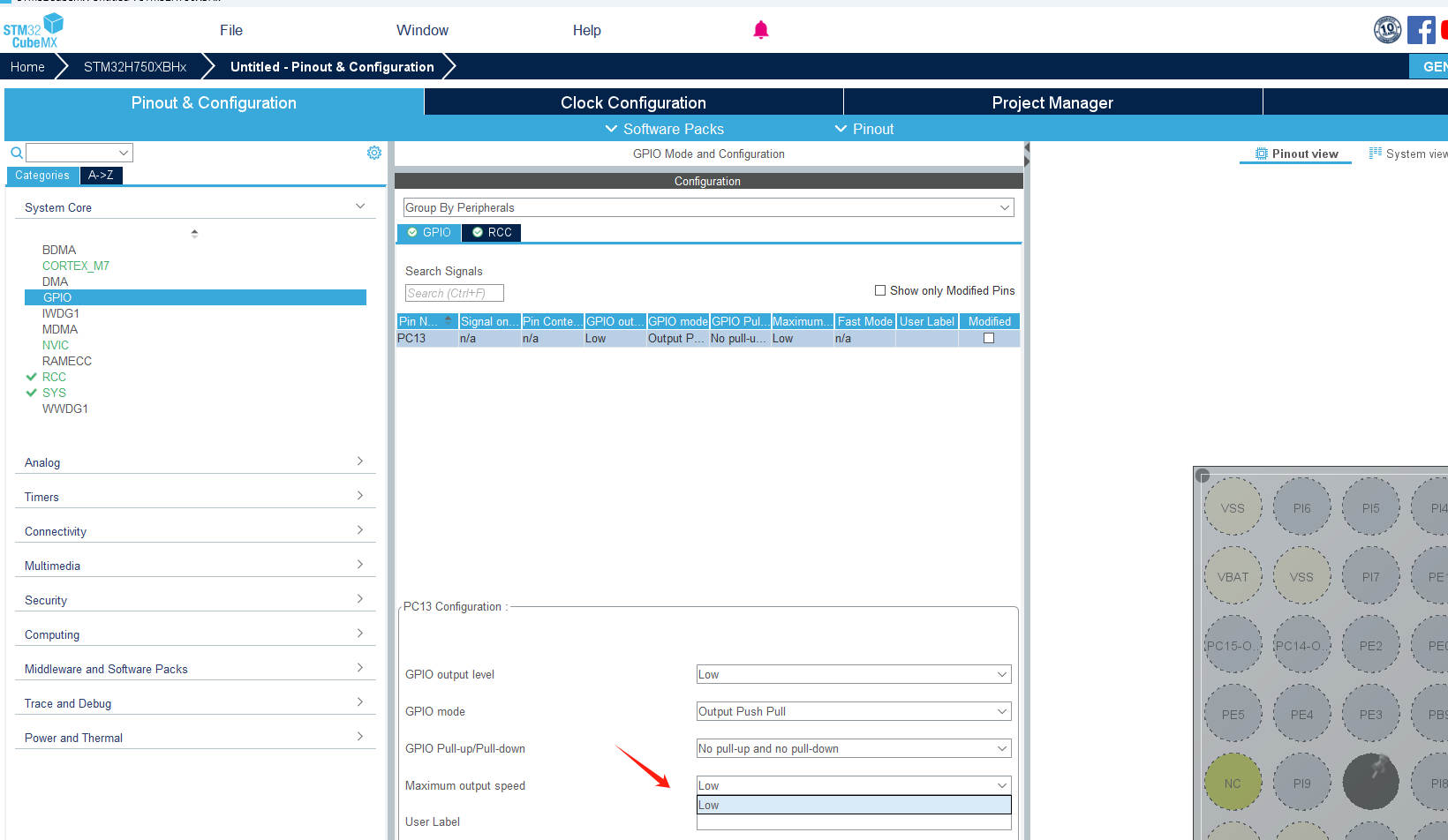

[GPIO] 为什么在cubeMX中PC13只有低速选项没有选项呢

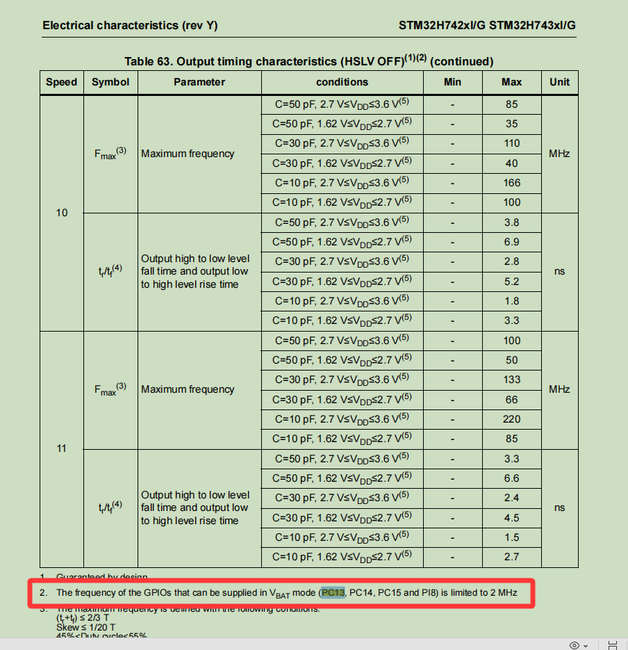

发表于 2025-3-7 06:57:28 | 显示全部楼层
