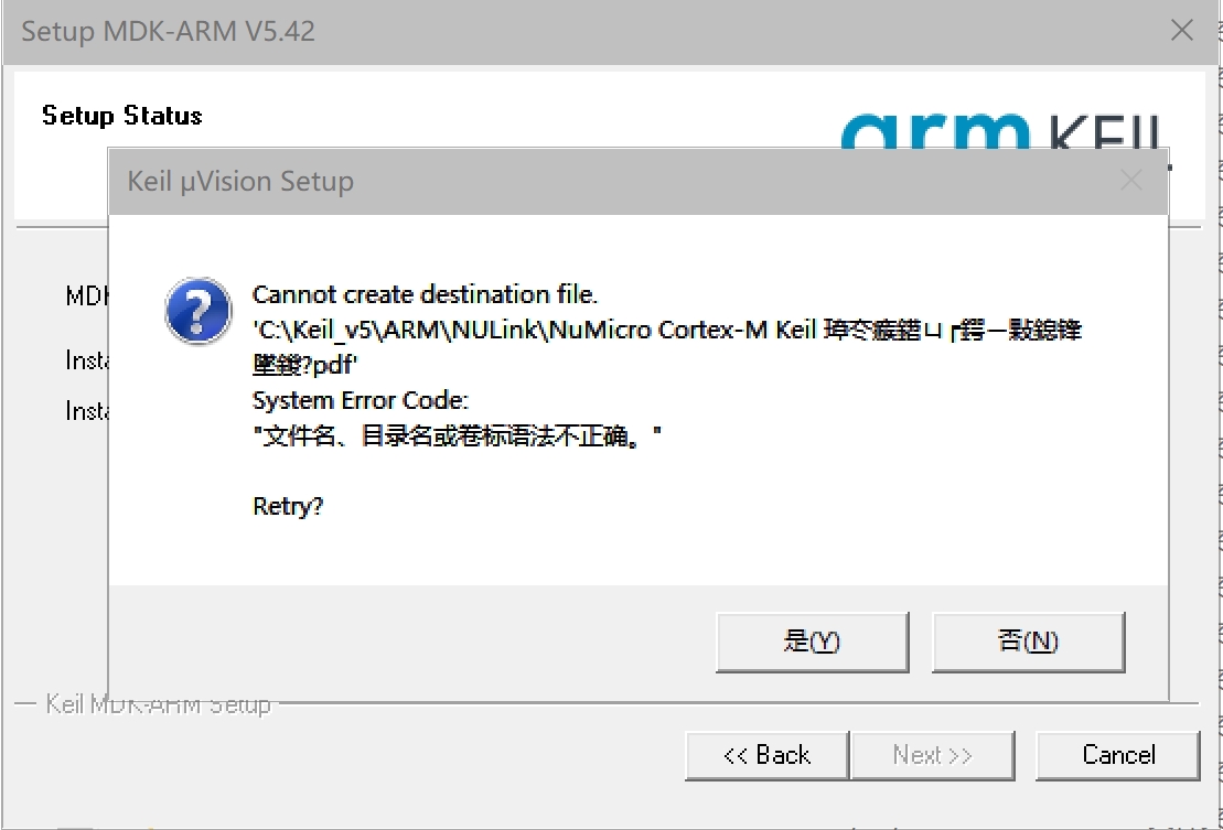

解包后发现有个中文名文件
不知安装文件用啥打包的.有会重新打包的同学吗?

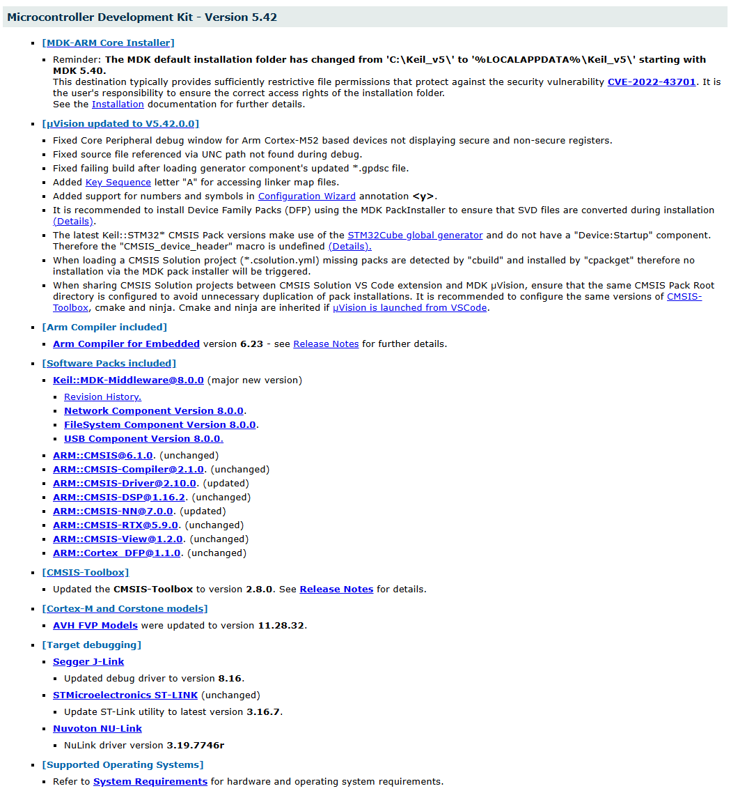

发表于 2025-3-8 06:00:32 | 显示全部楼层
备份下更新记录:

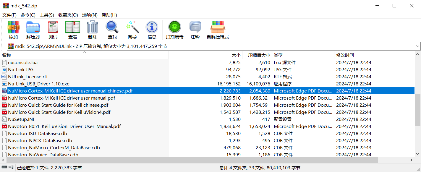

发表于 2025-3-9 16:55:29 | 显示全部楼层
将下载得到的mdk_542.exe 直接改名为 mdk_542.zip 用解压软件打开

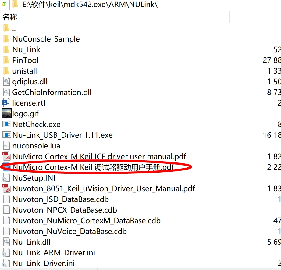

发表于 2025-3-10 10:02:32 | 显示全部楼层
你这是官网的吗?我刚官网下载的,里面依然有中文的pdf

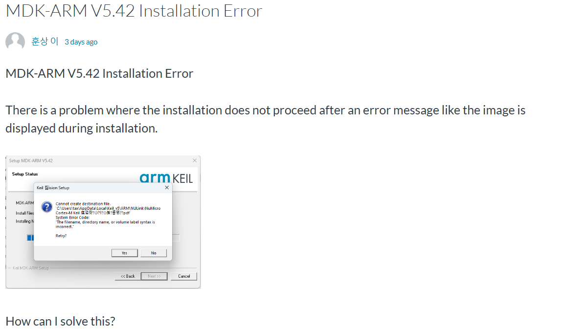

发表于 2025-3-10 17:37:31 | 显示全部楼层
笑死我了,把韩国那边的也搞崩了。

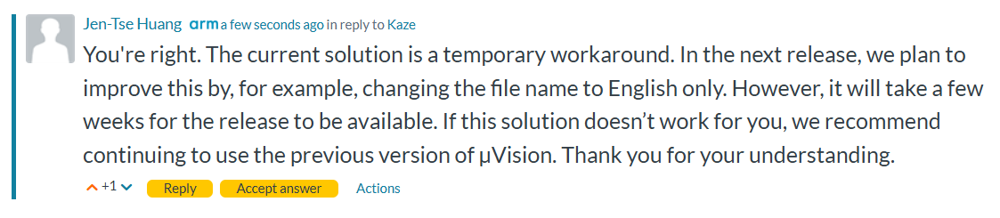

发表于 2025-3-10 20:57:06 | 显示全部楼层
有回复了,他说需要花几周左右,可以暂时用前一个版本,感谢理解。
124251
发表于 2025-3-11 08:07:14 | 显示全部楼层
谢谢分享这个回复。
