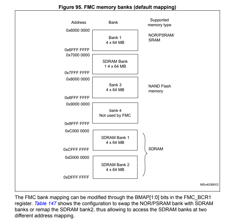

在STM32h7的手册中看见过这个映射图,从这里看SDRAM好像是支持512MB的;然而后这里面的描述却又只剩下256Mbytes;哪位大佬清楚这是怎么在换算啊!
 楼主| 发表于 2025-3-6 12:04:13 | 显示全部楼层
补充图片,掉的图片!

这里512是指的挂载两片256
 楼主| 发表于 2025-3-6 13:41:22 | 显示全部楼层
eric2013 发表于 2025-3-6 12:18
这里512是指的挂载两片256
也就是说STM32h750外扩RAM,是可以支持到512MB嘛;那图153中32位SDRAM中的Maximum memory capacity
256Mbytes:4*8K*2K*4这是在描述什么呢
 楼主| 发表于 2025-3-6 13:53:40 | 显示全部楼层
也就是说STM32h750外扩SDRAM最大是可以扩到512MB(2个256MB);问题是它后面图95中描述的32位SDRAM Maximum memory capacity 256 Mbytes:4 x 8K x 2K x 4这又是怎么在算呢
发表于 2025-3-7 06:22:00 | 显示全部楼层
256 ...
1、对,一个片选挂载一片
2、SDRAM容量表示方法以及ISSI的SDRAM选型
https://forum.anfulai.cn/forum.php?mod=viewthread&tid=16842
这里多乘4,是因为1个32bit是4个字节。
